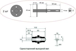

Привет всем!
Не подумайте ничего серьезного, не получается решить один вопрос.
В общем-то нужно выточить на токарном станке вал под станок.
Вал под шпонки, материал любая сталь, нагрузка на валу будет минимальная.
Прилагаю эскиз может кто сможет подсказать куда обратиться.
Столкнулся с тем что никто не хочет или не может.
Нужен вал который обведен красным.
Естественно оплату гарантирую.
Отредактировано ssuriy (Июнь 6, 2016 14:06:38)
Сделать не проблема, но на эскизе не хватает размеров! Не понятно, что с права, шпон-пазы или выступы? На рисунке с лева не указаны диаметры отверстий и меж центровое расстояние, где посадочные места под подшипники. В общем нужен подробный чертёж! И будет Вам счастье!

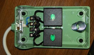

Вкратце есть у меня привод реализованный через частотный преобразователь Innovert isd mini к нему подключен трехфазный мотор редуктор. Суть в том что я пытаюсь подключить кнопку педаль к этому станку то есть к частотнику, прилагаю инструкцию к нему. На схеме видно что для этого используются клеммы дискретных выводов fwd и gnd, имею педаль кнопку с двумя вариантами нормально разомкнутый и сомкнутый прилагаю фото. В общем пробую и тот и тот вариант при подключении, ее начинаю программировать срабатывание этой кнопки через параметр Pd015 в инструкции его значения есть, и оппс пишет что ошибка не принимает параметры, ну и естественно педаль не срабатывает.
Задача подключить педаль к этому частотнику, как это правильно сделать?
Очень надеюсь что тут найдутся специалисты по настройке частотников.
P.S. Да кстатии предлагаю эту тему считать предназначенной для решения любых проблем в нашем сообществе.
Спасибо всем!

параметр Pd015
может ошибка ? ,а параметр Pb15 на - 5
также установить вначале параметр Pb02 на - 1
Необходимо внимательно проверить и другие уставки согласно инструкции.
А так это один из клонов DELTA.

Круто все получилось, у меня глаз замылился инструкцию штудировал и слона не заметил, параметр Pb02 оказался ключевым.
