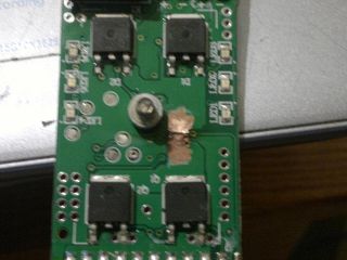

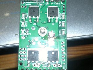

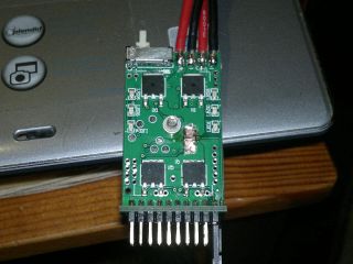

Отказ линейного регулятора напряжения Dualsky VR Pro
Вот фото дорожки.
Больше повреждённых элементов в бортовой сети (с коротким замыканием ) не обнаружено.
Сергей привет!
Кажется мне дело в вибрациях от бенза вот они и разрушили, какие там токи могли быть на вираже.
Может стоит написать производителю может у них есть статистика по отказам какая?
ИМХО
P.S. продукция Dualsky хорошего качества отказов у меня не знавала.
Привет ,Юрий! Повреждения не от вибрации ,четко виден перегрев дорожки до оплавления в самом узком месте.
Вообще да похоже, знаешь что еще может быть когда серво работают в промежутки рулей попадают трава палочки и создают сопротивление движению руля, серво сильные они это прогибают, но токи начинают жрать неимоверные, что могло привести к перегрузу выключателя.
Юр, я думаю что злую шутку сыграл ветер.Дул от 8м/c. И полёт был не первый. Поэкспериментирую типа клин сервы, померю токи. Кстати сервы все живые. Даже редукторы целые, но у одной разрушен корпус, электроника без к.з.
