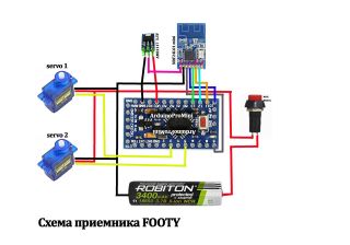

вот схема приемника целый день ухлопал
затраты на проект футика:
ардуинка-1шт-135р
серва 2шт-160р
амс 1шт-10р
нрф24 1шт-40р
батарейка с пиналом 1шт-80р
лист потолочки 2шт-20р
итого: 445р

#7 Ноя. 23, 2017 21:04:51
Яхта FOOTY правила и постройка.
Я бы на пины ардуино к сервам, резисторы повесил 200 Ом, мало ли сервы чем зальет
#8 Ноя. 24, 2017 03:51:33
sokol36
михаил
Из: воронеж
Зарегистрирован: 2017-10-31
Сообщения: 20
Спасибо
