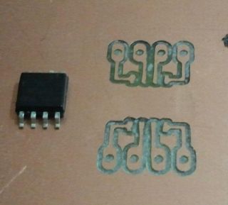

#6 Май 28, 2012 09:55:46
Купил себе ЧПУ
Проба изготовления печатных плат, делал конвертер для ATTiny13 на макетную плату.
Отредактировано root (Май 28, 2012 09:57:56)
#7 Май 28, 2012 10:46:49
Купил себе ЧПУ
Не бьет в ногах транзистера по масштабу)) тут фреза не нужна, тут паяльник нужен тонкие дорожки лудить на плате.
#8 Май 28, 2012 12:52:59
Купил себе ЧПУ
Это грвером сделано 0.2 мм, все точно подошло если что, она мелкая слишком чтобы руками делать, да и научиться на ЧПУ хотелось.
#9 Май 28, 2012 20:02:57
Купил себе ЧПУ
Для изготовления печатных плат есть простая “ лазерно-утжная ”технология http://ra9mgk.narod.ru/other/lut/index.html [ra9mgk.narod.ru] зачем на Мерседесе возить кирпичи ?
Отредактировано Vikto50 (Май 28, 2012 23:05:13)
#10 Май 28, 2012 20:46:02
Купил себе ЧПУ
Да это известные вещи, яж про ЧПУ пишу )

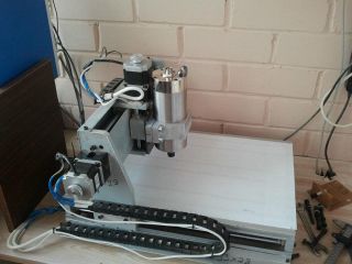

#11 Апрель 20, 2013 15:29:11
Купил себе ЧПУ
Пробую ставить новый шпиндель.
А это блок питания с регулятором к нему.
#12 Апрель 22, 2013 11:27:38
Denderen
Денис
Зарегистрирован: 2012-05-22
Сообщения: 24
Купил себе ЧПУ
Классная штука!
А почему металл не пилит?
Алюминий потихоньку, какая ему разница, разве что фрезу подобрать.
Блок питания на частотный преобразователь похож.
Там асинхронный двигатель на шпинделе стоит? какой мощности?
Отредактировано Denderen (Апрель 22, 2013 11:29:41)
#13 Апрель 22, 2013 13:47:36
Купил себе ЧПУ
Нельзя пилить метал с открытыми шаговыми двигателями
Да частотный преобразователь фактически, без коллекторный 1.5 киловатт двигатель и преобразователь.
Жидкостное охлаждение, думаю вот над ним.
Отредактировано root (Апрель 22, 2013 13:49:29)
