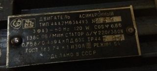

Прошу помощи в подключении двигателя электрического асинхронного на одну фазу.
Как оптимально поступить.?
Маркировка двигателя.
Схема подключения на крышке.
Смотрю люди подбирают конденсаторы.
Но все это геморно.
Может кто подскажет как оптимально поступить?

Для 120 W. - 1MkF достаточно.
