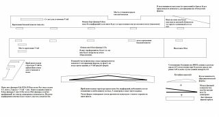

В общем устанавливать САПР мне лень накидал в paint картинку приблизительно как-то так каждый элемент дословно я не замачивался по отдельности для примера и всё, так крепления для крыши там нет т.к. оно такое-же как и в нижней части фюзеляжа, корпус квадратный но с снаружи обвешан пенопластом для придания обтекаемой формы и обтянут плёнкой. Также на крыльях пенопласт используется для придания им формы приклеивается на лонжероны и фанеру с верху предварительно в нём делаются прорези для лонжеронов нижняя часть крыла остаётся пока ровной.
#6 Май 30, 2018 20:18:15
Использование стабилизатора полёта на IMU датчиках ( акслерометр+ гироскоп +магнитометр ).
Что то вы замутили что то не летающее или летающее как табурет с мотором 50сс. ,выложите ваши настоящие задачи,слежу за вашими постами и не пойму ,реальней взять готовое решение в электро варианте,а потом поймете что дальше, это будет быстрее по времени,перегорите по незнанию и на этом все закончится.

А из приведённого выше, понятно только что материал - фанера, как то все квадратно и тяжело. Не ясны профили и углы установки плоскостей. Можно проще, нарисовал эскиз зафотал и выложил ,если лень возиться с разработчиками.
Яж тоже так подумал, лучше потом эскиз на фанере сфотографирую чем мучится в Paint)). Всё равно и размеры не те, и углы не видно т.ч. буду делать эскиз.

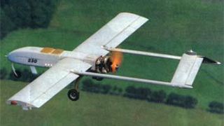

Ну и что-бы внести ясность это не вертолёт а БПЛА ( самолёт ), летающая платформа для отработки алгоритмов АСУП, машинного зрения, установки разных датчиков, в общем всё что захочется
Теперь понятнее.
Userpc1010
Для большей наглядности на картинке самолёт с V tail т.е. внешний вид будет схожим:
“Орион” как прототип не подойдёт. С его расположением ВМГ задняя центровка непобедима.
Предлагаю Shadow200 / RQ-7 shadow.
Чертёж в файле.
Файл: RQ-7 shadow.zip 471.7 KБ
Основное есть. Масштабируй, думай и т.д.
P.S.Не забудь создать тему о постройке в разделе

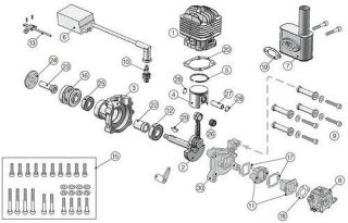

а хаб ( я так думаю это конусный наконечник, кок
Нет это деталь 16.
Особенно центральную ось - гайку что хаб пропа крепит
Деталь 23
На примере DLE30
Userpc1010
к тому -же когда я пытался стартовать ДВС шуроповёртом там остался половина винта в резьбе)))
Мотор должен запускаться от руки.
Отредактировано jukov26 (Июнь 1, 2018 20:59:13)
