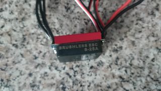

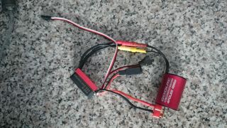

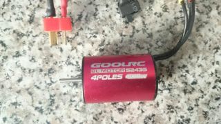

Нужна помощь в программировании регуля.
Как заставить его работать? Никаких перемычек переклюков. Что бы я не делал - моргает красным диодиком и всё! Тема не моя, друзья попросили.
Заранее благодарен!
Читал отзывы про эту фирму на Али. Пишут, что только с карты программирования. У меня нет.

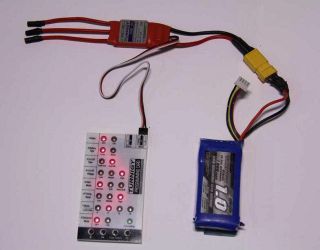

У меня есть карта для турниговских и аналогичных регуляторов.
А вообще, по-моему, вход в режим программирования с передатчика у всех одинаковый. Включаешь передатчик, газ в максимум; затем включаешь приемник; после первого писка мотора начинается программирование; главное следить успевать за очередностью звуковых команд. Первая, по-моему, это магнитный тормоз винта, и так далее…
