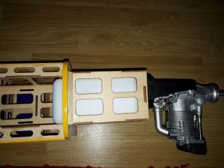

Всем доброго времени суток! Есть авиамодель EAGLE 580 1,46 м. В процессе сборки и установки двигателя возникли некоторые вопросы касательно расположения топливного бака и тяги от машинки привода газа.
Производитель модели рекомендует размещение топливного бака непосредственно за двигателем. Я понимаю что это не лучший вариант для пилотажного самолета.
Перенос бака к центру тяжести модели может негативно сказаться на развесовке модели. Есть мысль перенести вперёд электронику, аккумулятор и серву привода газа, что может решает проблему развесовки и расположения тяги газа, так как расположение качалки газа на двигателе отличается от рекомендованного производителем в следствии применения двигателя отличного от используемого производителем.
Какие ваши мысли по этому поводу, стоит ли заморачиваться этим или собирать как в инструкции?
Точно.
AEROFOX
Сам и ответил.

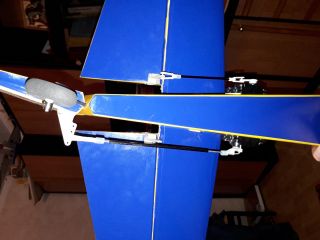

Спасибо! Да и спасибо за совет о переделке привода руля высоты. Перенёс серву к хвосту и объединил половины рулей проволочной скобой, но проволока эластичная и половины рулей под нагрузкой расходятся от единой плоскости, надо скобу делать или литую или сборную из жестких материалов.

AEROFOX
Игорь ,выбран не самый лёгкий двигатель. Как с центровкой?
AEROFOX
Вариантов масса дюралевая скоба , сосновая рейка, карбон и т.д.

Как с центровкой?
Если бак в центре тяжести то даже с этим двигателем центровка сильно задняя. Не могу сейчас точно померить в граммах загрузку передней части, но для выхода в ноль загрузил максимально вперёд три трёхбаночных акума 2200 это примерно грамм 350-370. Вся электроника врятли столько будет весить в носовой части. Общий вес модели по механическому старому кантору около 3 кг Рекомендуемый взлётный вес 2720-3180g.

AEROFOX
стальные длинные тяги сожрут разницу в весе, да и дополнительные 45 г. не желательны.

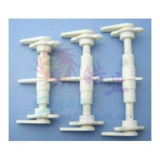

Если необходимо радикально облегчить хвостовую часть , то есть такая штука:
https://www.fasrshop.ru/kachalka-l90hw28hh12mm.html [fasrshop.ru]
А РН перевести на тросовое управление с переносом серв в район центроплана.
Отредактировано jukov26 (Ноя. 16, 2018 10:57:26)

Идею понял, смотрел на сайтах на такую качалку, тогда серва руля высоты ставится максимально к ЦТ от нее карбоновую тягу на качалку, а с нее две тяги к плоскостям руля высоты.
На руль направления два кабанчика и две тросиковые тяги на серву.
Попробую снять сервы с хвоста и померить массу в передней части необходимую для нулевой развесовки .
Хотел бы услышать совет по питанию борта.
Есть NiMg 1300 4.8v, пойдет для питания приемника, для питания 4 серв надо брать ВЕС и через него давать питание на сервы от второго силового LiPo.
Отредактировано AEROFOX (Ноя. 16, 2018 16:32:16)

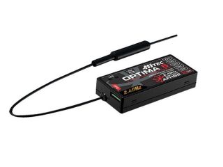

Приемник Hitec optic 6.
Сервы на управление HS 5485HB

передатчик Hitec Optic 6 с модулем Spectra 2.4 RF ?
7-канальный приёмник Hitec Optima 7 ? Правильно ? Сервы 6 вольт.

Сергей, спасибо большущее за рекомендации! По аппаратуре - приёмник 6 каналов как на фото.
