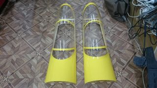

Як 54 88" EXTREME FLIGHT

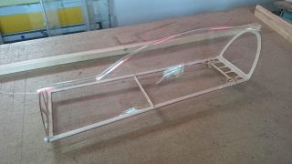

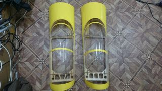

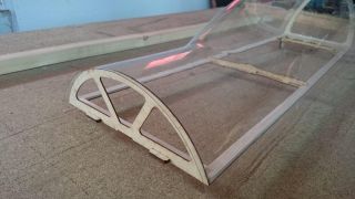

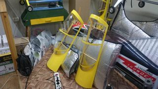

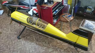

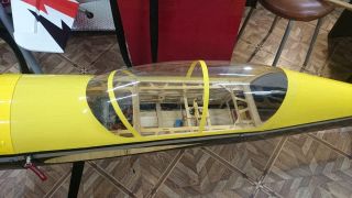

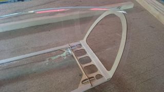

Второй фонарь , на всякий случай. Перед обтяжкой oracal.
Вот он и на ЯКе..
Цвет фонаря с гаргротом совпадает, а с капотом чуть разница… Ничего не понимаю…
Отредактировано jukov26 (Июнь 12, 2020 05:48:37)
#3 Июнь 11, 2020 21:53:05
Классно получилось. Забей. Или хороший мастер пусть делает переходной цвет с капота на гаргот.

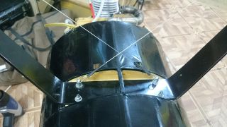

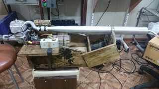

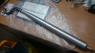

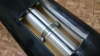

Трубу готовлю к испытаниям.
Увлёкся… Теперь их …два .
Отредактировано jukov26 (Июнь 13, 2020 19:39:18)
#7 Июнь 14, 2020 23:27:06
Пришла труба, посмотрю сначала на стенде.

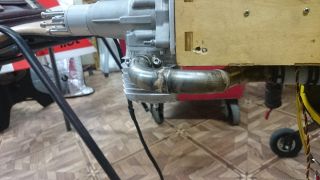

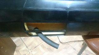

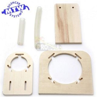

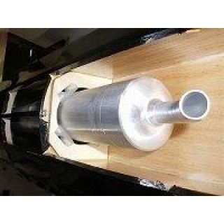

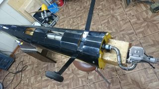

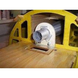

Примерка MTW RE2.
Надо подумать над креплением….
Как вариант…Фото не моё.
Отредактировано jukov26 (Июнь 15, 2020 08:52:35)

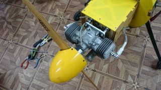

Пока думаю полетаем с другим мотором. Проверенный 3W56B2.
На стенде он очень не плох.
Отредактировано jukov26 (Июнь 15, 2020 06:28:51)

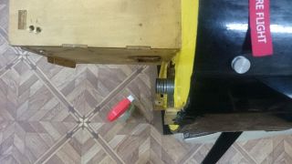

#10 Июнь 15, 2020 06:18:36

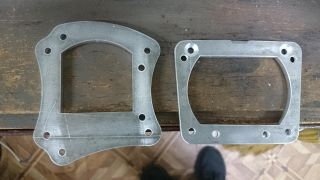

По креплениям и тягам управления - один к одному.
Сделал переходные пластины.

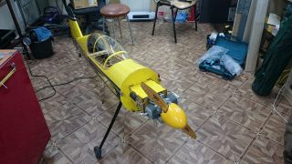

#11 Июнь 15, 2020 23:00:58
#12 Июнь 20, 2020 09:41:17

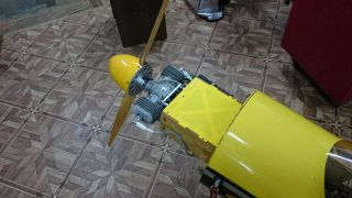

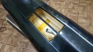

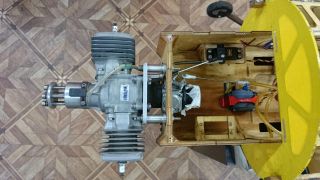

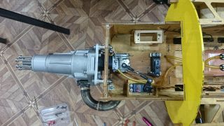

А теперь под капотом 3W55I и резонансная труба MTW RE2.

Изменил управление карбюратором.

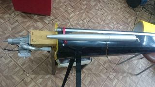

Сегодняшние полеты выявили проблему. Непредсказуемая реакция на газ от оборотов выше средних. Выявлен резонанс сервы газа. Слишком тонкое основание её крепления, кстати это её штатное место. Проблема решена.
Серва перенесена, Ось заслонки газа перевернута на 180 градусов.
Отредактировано jukov26 (Июнь 23, 2020 00:20:06)

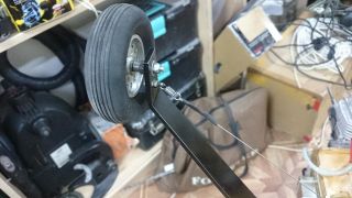

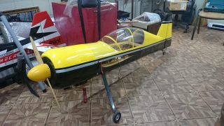

#17 Июнь 27, 2020 21:18:57
#18 Июнь 27, 2020 21:59:18

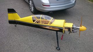

Серега! Не позорь Як. Меняй стойку.
Это же не У-2
#19 Июнь 28, 2020 09:53:41

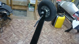

Меняй стойку.
Надо понять, стОит ли. А растяжки снимаются за 5 секунд. Там нет доп. креплений.
Отредактировано jukov26 (Июнь 28, 2020 14:24:03)
#20 Июнь 28, 2020 21:58:52
Решение оправдано. Меньше колебаний стойки на взлёте, больше жесткости на посадке. Стойку менять не буду.
