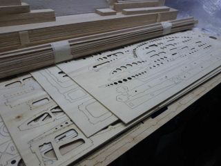

ЯК 55м 2.2 м - курганский кит. Сборка.
Пришёл быстро. Собирает Вадим Тоцкий г.Пятигорск. https://rcstv.ru/forum/user/vadstav/ [rcstv.ru]
http://kitofmodele.ru/content/yak-55m-2200-55-61ss [kitofmodele.ru] (Ни разу не реклама)
Отредактировано jukov26 (Март 8, 2021 09:53:47)

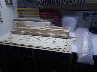

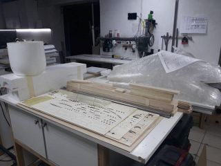

#2 Март 7, 2021 15:28:20

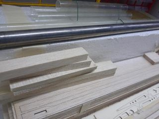

Упаковано аккуратно ,дошло без повреждений. Бальза в комплекте.
Отредактировано jukov26 (Март 7, 2021 20:44:19)

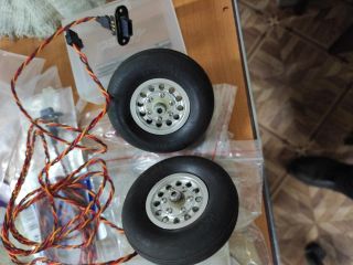

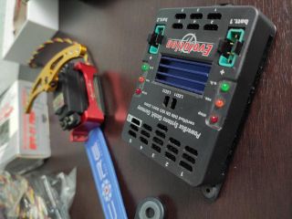

#3 Март 7, 2021 15:42:08

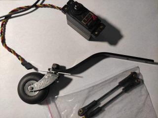

Пока Вадим клеит, готовлю авионику ,шасси, тяги, качалки и т.д.
Отредактировано jukov26 (Март 8, 2021 09:55:32)

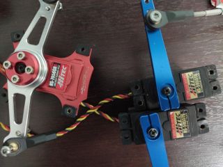

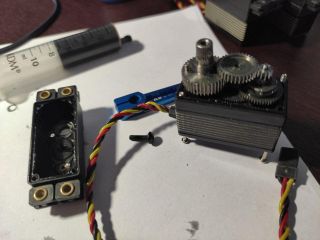

Перед употреблением - смазать! Сервы будут :Hitec HS-7956 SHR - руль направления, элероны - HITEC HS-7955 TG, руль высоты - HITEC HS-5955 TG и на газ - Hitec HS-5496MH.

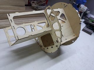

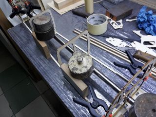

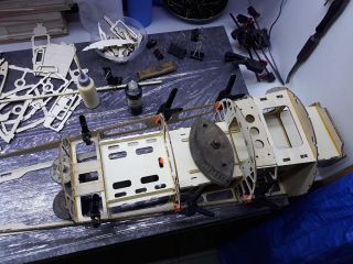

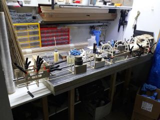

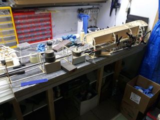

#9 Март 10, 2021 11:58:01

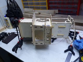

Вадим начал сборку! Пока насухо. Фотки будут ооочень подробные с сохранением хронологии.

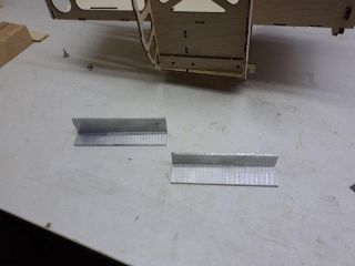

Игрушечные уголки заменим на более прочные.
Отредактировано jukov26 (Март 17, 2021 09:43:01)

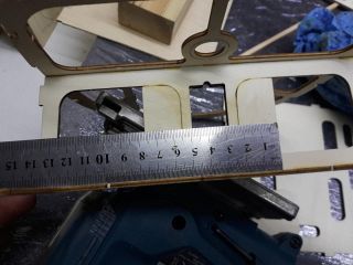

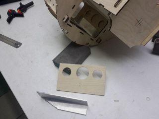

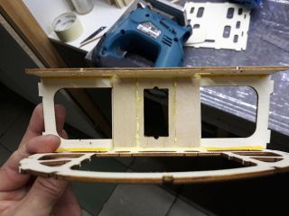

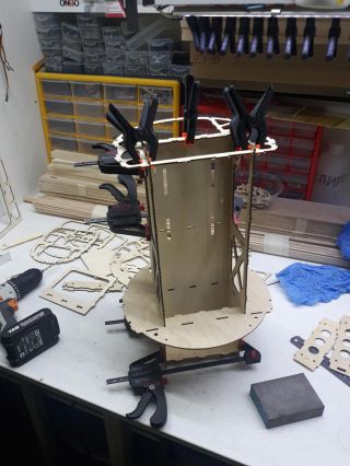

#10 Март 10, 2021 16:20:27

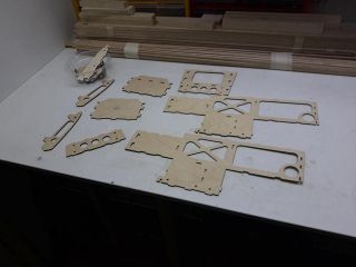

Заменили! 30х25х3 в место стока 20х20х1 почувствуйте разницу !
Отредактировано jukov26 (Март 10, 2021 18:27:10)

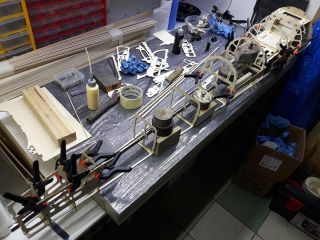

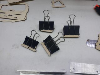

Теперь с клеем….
Отредактировано jukov26 (Март 10, 2021 20:56:35)
#12 Март 10, 2021 20:57:10
#13 Март 11, 2021 19:30:45

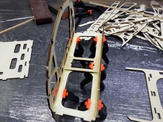

Пока наращиваем костную массу !

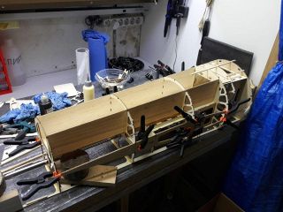

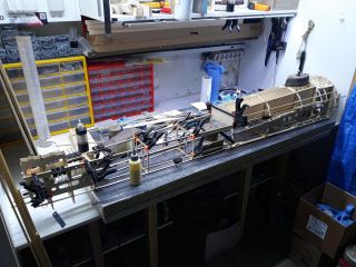

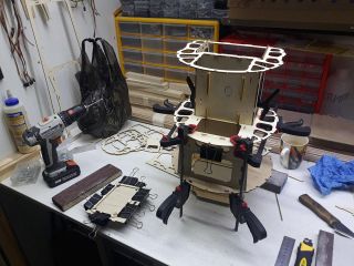

#14 Март 13, 2021 10:23:26
Утро задалось!

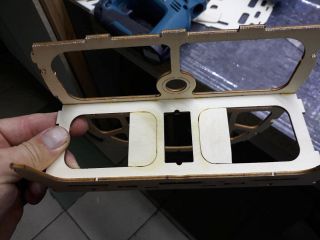

#15 Март 13, 2021 19:32:46

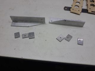

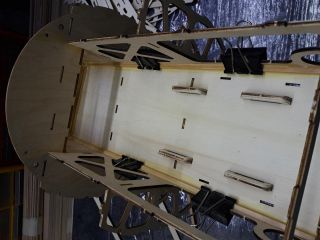

Под Hitec HS-7956 SHR руля направления изменена площадка и …. прочнее стало!
Отредактировано jukov26 (Март 13, 2021 19:33:52)

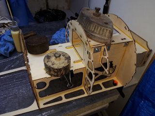

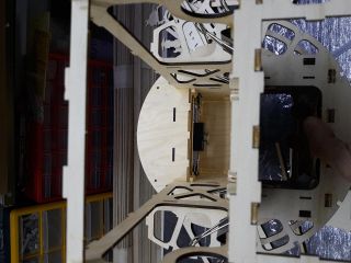

#16 Март 13, 2021 21:40:37

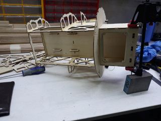

Продолжаем. Связываем площадку руля направления с центропланом .
Отредактировано jukov26 (Март 13, 2021 21:46:07)

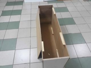

#18 Март 14, 2021 15:45:18

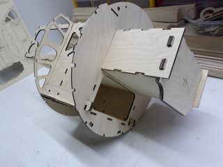

Его Величество Пенал(под выхлоп).

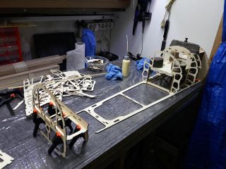

#19 Март 14, 2021 18:07:54
Вадим сказал, что на сегодня хватит!
