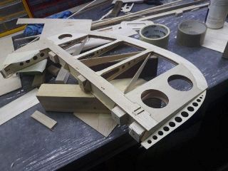

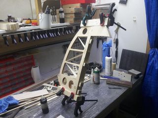

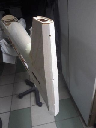

Пофлудили и хватит!

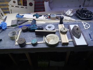

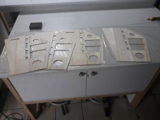

Подготовка бальзы для зашивки киля.
Зашивка киля.
Подготовка руля направления.
Верхняя и нижняя оконцовка руля направления.

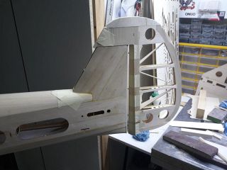

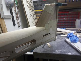

#3 Март 22, 2021 13:30:08
ЯК 55м 2.2 м - курганский кит. Сборка.

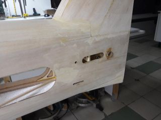

Законцовка киля приобрела форму.
Площадка задней стойки.
Отредактировано jukov26 (Март 22, 2021 13:36:06)

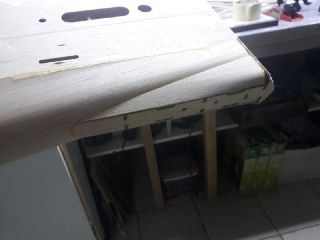

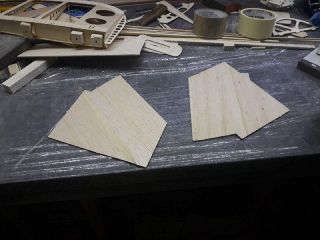

Подготовка бальзы на горизонтальное оперение.

#10 Март 22, 2021 21:05:47
Примерка руля направления.

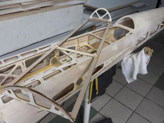

#11 Март 22, 2021 21:06:32
Фонарь ,сборка каркаса.

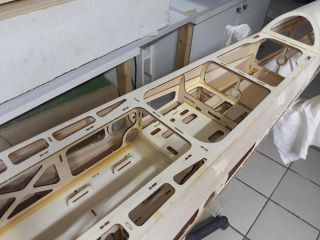

#15 Март 23, 2021 20:14:49
Продолжим.
Вклейка пеналов.

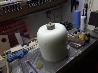

#16 Март 23, 2021 20:15:48
Каркас фонаря готов.

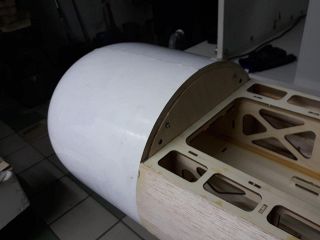

#17 Март 23, 2021 20:18:27
Вклейка рамки капота. Ибо вышлифовывать фюз нужно по капоту !
Отредактировано jukov26 (Март 23, 2021 20:18:59)

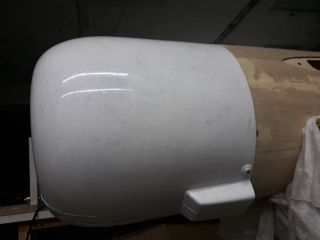

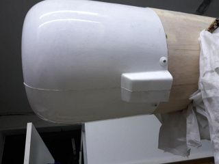

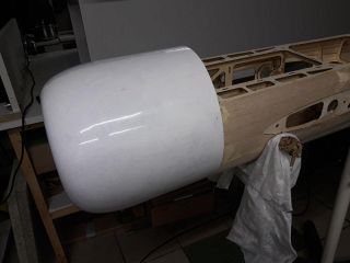

#19 Март 24, 2021 16:07:17
Капот на своём месте. На всех креплениях.

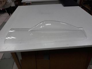

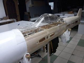

#20 Март 24, 2021 19:38:17

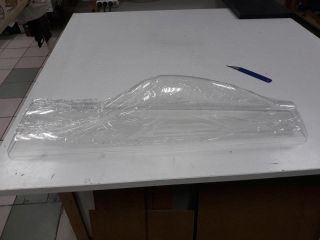

Фонарь.
Защита от царапин !
Предварительная примерка.
