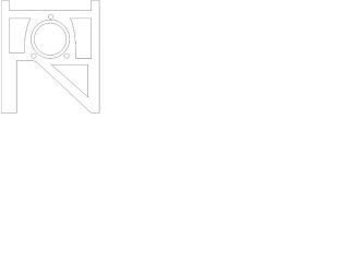

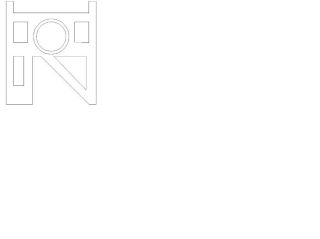

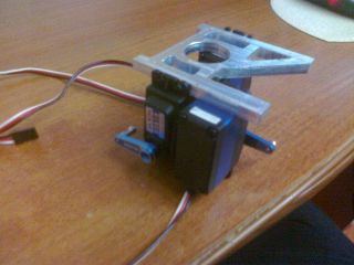

Сегодня в мои руки попали долгожданные деталюшки!
В них входит подша для основного ротора,серваки крепятся на них,и направляющая тарелки перекоса как классическая так и от ТДР.
Они еще пока заготовачка.За изготовления иных большой распект Николаю Гончарову из подмосковье.
По идеи должно вот что получится–
Отредактировано Eraser (Апрель 12, 2012 12:29:41)

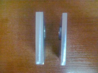

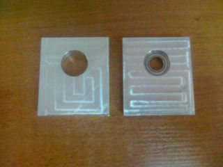

#2 Апрель 11, 2012 16:15:35
Eraser
Роман
Сообщения: 817
Фрезерный апгрэид на T-rex 700e
За зеброчку не пугайтесь,это полоски от фрезы–как говорится на скорость не влияет!!

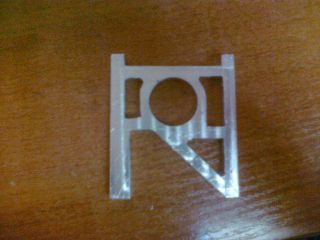

#3 Апрель 12, 2012 11:55:06
Eraser
Роман
Сообщения: 817
Ну вот,начало положено!!
#4 Апрель 12, 2012 12:32:25
Eraser
Роман
Сообщения: 817

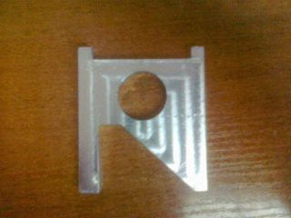

Блин стал пелит болгаркой,очень быстро получилось–дорабатывал напильником!!
#5 Апрель 12, 2012 12:37:19
Eraser
Роман
Сообщения: 817

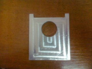

Пересмотрел кое что и пришел к этому варианту!
Отредактировано Eraser (Апрель 12, 2012 12:37:39)
#6 Апрель 12, 2012 15:52:12
Прикольные! А вырез для каких целей?
Чёт я не понял! Ты зарание готовишь запчасти или полностью самопал решил изготовить?
#7 Апрель 12, 2012 16:27:10
Eraser
Роман
Сообщения: 817
Вырез только для элеваторной сервы,Чтобы удобно снимать было,и к линку что бы подлезть можно было!!
А верт то у меня есть,но только весь разобранный
#8 Апрель 12, 2012 16:28:09
Eraser
Роман
Сообщения: 817
Сейчас эти штуки сделаю и тогда мона раму отдавать вырезать!!

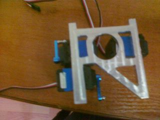

да мну один нужен ток.
Вот фото как должно быть!!
Отредактировано Eraser (Апрель 12, 2012 17:42:20)

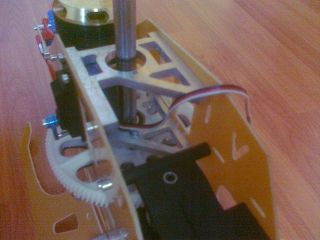

#18 Апрель 13, 2012 16:54:13
Eraser
Роман
Сообщения: 817

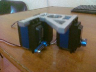

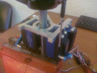

Не это чисто мае,сам сделал сам и летаю.Кстати нарезал резбу там где надо,ашь 12 дырок
И вот как выглядит это на стенде–
Отредактировано Eraser (Апрель 13, 2012 16:55:22)

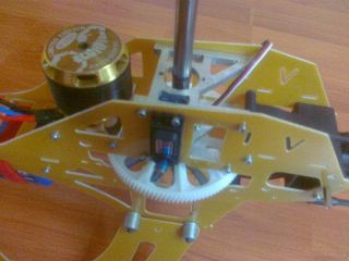

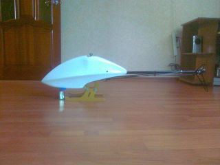

Роман
Сообщения: 817

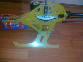

ну вот и первые фотки!
#20 Май 11, 2012 19:20:04
Чёт аккумы как то без защиты. Если краш то в мусорку?
