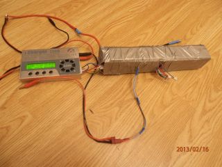

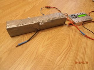

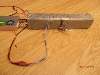

Сегодня с моего завода вышла новая 14 баночная шоколадка бек будет питатся от 8 банок,через этот же шнур будет и заряжатся 8 банок,остальные 6 с обычным балонсиром.

Ухты! вот это энерговооружённость! Колбаска аппетитная!

Eraser
Роман
Сообщения: 817
Фрезерный апгрэид на T-rex 700e
она то классная но не такая жгучая.Сегодня полетал я на 4500 45с,За спонсорство спасибо levon_2005 за то что дал акку на пробу.Дури немерено,обороты на роторе айдл 1- 1850 ,айдл 2-2000.
шаги 12,5.Летал так что я не успевал стиками отрабатывать.Короче я был в восторге от бара и 14 банок.
Кароче долетал ся так что шестерню на ухнарь поело,к парикмахеру ходить не надо

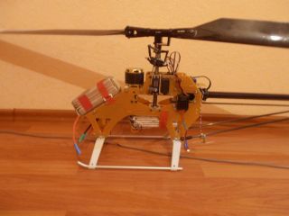

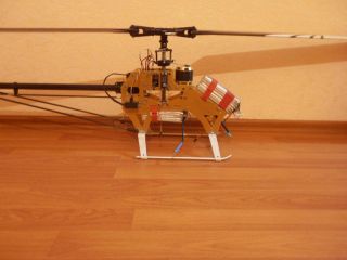

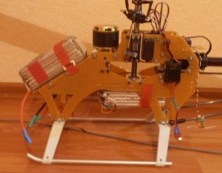

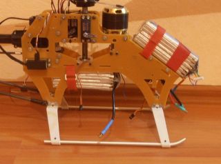

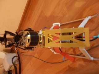

Но, я прозрел… и увидел интересную деталь! Модульная сборка! Это значит, что в случае краша, целиком раму не надо будет менять, а только одну-две-три небольших части рамы! Это есть гуд! Ну и жесткость будет думаю чуть по-лучше. Еще подумал вот о чем: хвостовой кейс, что вставляется в раму, сделать тоже модульным, а не литым, как это сделано на большинстве вертов, например Align 700, 600.

Вот вроде заваял вертель по фоткам Стероидного вертеля -Tim Jones – http://www.rcheliresource.com/notable-pilots/tim-jones/ [rcheliresource.com]
