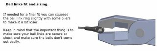

Если линк туго ходит по шару то обычно используют специальную развёртку
под нужный размер шара. Ну а если развёртки нет под рукой, а вы ещё и на полётах? Выход есть!
Старый “дедовский” способ
Не снимая с шара обжимаем линк пока он под собственным весом не начнёт опускаться.
