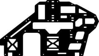

Вот решил сбацать раму на 500. Смесь от класической и от ПРО версии ))
Пока не пилил типа тестовый вариант ) Могут быть косяки с дырками ))

Ох ты нифига себе! Молодца! А дырки все бьют с родной рамо?
#3 Май 23, 2012 21:06:33
Рама T-REX 500
Тааакс! Первый блин комом))) щас буду править))))))

Вот, доделал)) для любого ЧПУ.

Кстати, еще нет дырок под крепеж серв в раму))
Так как это смесь двух рам некоторые могут не совпадать ) Печатал на принтере прикладывал мою раму основные крепления совпадают )) Могут не совпадать крепления площадки под аккумулятор ) Как вырежем обязательно всё подправлю ))
Ну я ещё не силён в тонкостях под ЧПУ ))
Я их спецом не сделал у меня куча разных серв и все крепления разные ) Мне пришлось делать карбоновые вставки чтобы новые сервы запихать ) Поэтому лучше без них, а потом под сервы дырочки не долго сделать ))

А че вы не хотите нижнюю площадку и батарейный трей сделать из текстолита??

А че пелить то,распечатай на принтере и приложы на раму,и сразу увидешь все касяки.
Думал об этом есть пару загвоздок ) Чтобы крепить их нужно вытачивать из алюминия специальные крепления. А в пластмассовые просто вкрутил болтик и всё )
