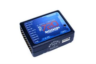

Но принципы управления и стабилизации вертолета от коптера весьма различны. Из всех существующих систем стабилизации вертолета Скокум пожалуй будет наилучшим вариантом т. к. он имеет не только систему выравнивания, но и много других функций…
Pioneer
#12 Июнь 4, 2012 11:26:53
FPV Mini Titan
Скукум ТОЛЬКО по горизонту стабилизирует. Ну еще и как система FBL работает и все. Ничего в ней хитрого или эдакого чтобы выкидывать бабосы на нее)) Helicommand 2 (или 3, вообщем последний) на порядок лучше будет как система стабилизации для fpv.
#13 Июнь 4, 2012 12:27:08
Eduard
Эдуард
Зарегистрирован: 2012-05-27
Сообщения: 109
FPV Mini Titan
На счет хеликомманд 2,3 не знаю, а вот возможности Skookum:
Стабилизация Flybarless с пиро-компенсацией.
Встроенный гироскоп хвоста, поддерживая большинство всех сервоприводов хвоста в программном обеспечении .
Свободное программное обеспечение анализа вибрации позволяет находить механические неисправности в вертолете.
Поддержание входных вариантов: Spektrum/JR (DSM2 и DSMx), S-bus Futaba, Futaba PPM, Jeti PPM.
Дешевая модернизация программного обеспечения Data Plotter позволяет готовить и печатать отчеты для всех критических ситуациях вертолета и его систем радиосвязи.
Поддержка приемника с 9 каналами и использование Spektrum, S-bus Futaba или приемниками PPM
Возмоность установки на кватрокоптер в качестве контрольной панели.
Работы с Цифровыми или Аналоговыми сервомашинками
Подходящий для 120, 135/140, и 90 степеней eCCPM, так же как mCCPM swashplates
Работа с 2,3,4,5 лопастными вертолетами
Поддержки spektrum радио или с 1024 или с 2048 шаговыми.
Порт расширения для будущих принадлежностей, таких как GPS
38 x 30 x 14 мм, 17 граммов
Дополнительная внешняя шина питания на 20 ампер (включенная) для большего, чем с 50 размерами и nitro helis (15 граммов).
Акселерометр с 3 осями + 3 гироскопа, позволяя самовыравнивание
Мощный 32-битный процессор
Порт расширения для GPS или для второго приемника
До 10 серво (один серво хвоста, 4 цифровых swash серво , Дроссель и 4 канала Aux)
Порт для отдаленного индикатора LED.
Сбор и сохранение данных о вибрации, RPM, напряжения в серво, управление положениями и ошибочными состояниями
Построенный вход для карты microSD до 2GB
Pioneer

Большая часть из описанного есть практически во всех системам фбл. Все тоже самое есть и в BeastX например, кроме акселерометров и дополнительных портов для чего либо. Хотя один порт все же свободен у него, может когда-нибудь все же его задействуют в прошивках следующих.
