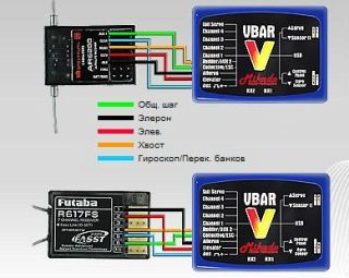

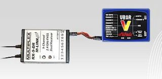

Аппа хорошая,протокол тоже неплох плюс телеметрия у него есть.Но есть один нюанс который меня долго мучил.Я летаю на вертолете с флайбарлес системой Mikado V-Bar.Загвоздка в том что у меня выходят провода с приемника Optima и входят в V-bar.А потом уже в V-Bar вставляются сервы.

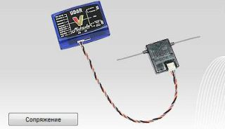

Но у самого V-Bara есть более интересные подключения.Это во первых(о чем речь ведется в энтой статье) Сатэлиты спектрум DSM2
На этом соединение нету пучка проводов, в отличии от моего соединения,да и некоторые функции можно менять с самой аппы.
Есть еще S-Bas соединения
Так же на фото видно что только один провод идет к системы виртуальной серво оси.
Следующий это M-Link
У него еще больше функцый настройки маей системы через аппу.
Ну а мая разделные каналы(туча проводов)
Самая последняя в списке,минимум настроек.Летать можно конечно и даже отличия нет ни каких практически.Только чтобы че нить настроить нужен или компутер или настроичкая панель.
Ну и цэлый жгут проводов в подарок

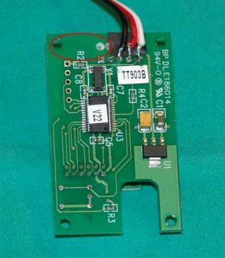

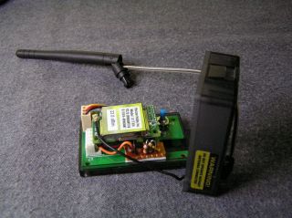

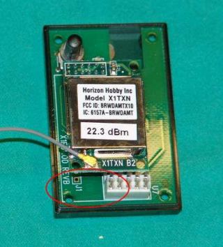

про то как вкорячить dsm2 AIRMOD Futaba dm8

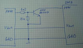

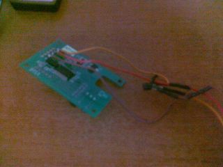

В маю Аврору,а нужно всего лишь спаять инвертор сигнала PPM

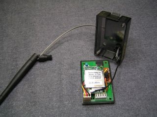

Разобрать сам модуль передатчика впихнуть туда сам инвертор.

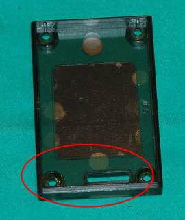

Вырезать на плате кусок для коннектора и дырку в самом теле передатчика

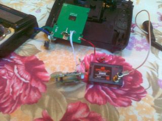

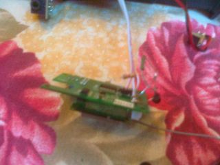

Коннектор встанет вот так вот

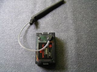

Скрутить сам блок

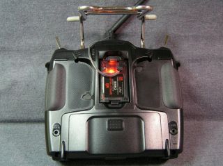

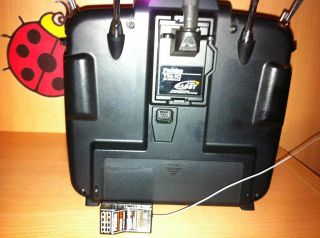

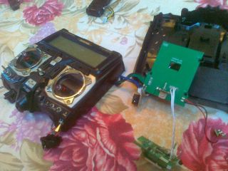

Ну и вставить в саму аврору

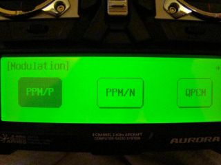

Включить аврору и в под меню Modulat меню Sistem включить PPM/P модуляцию.
Забиндить приемышь ну и в бой.
Мной система опробованна и все работает,Даже каналы все подошли.

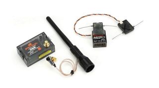

И есть некоторые вкусности.Это дешевезна приемышей,всего 6 баков от компании оранж
http://www.hobbyking.com/hobbyking/store/__11965__OrangeRx_R610_Spektrum_DSM2_6Ch_2_4Ghz_Receiver_w_Sat_Port_.html [hobbyking.com]

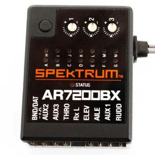

Кстати есть у самого спектрума система флайбарлес
http://www.readyheli.com/SPMAR7200BX-Spektrum-7CH-DSMX-Flybarless-Control-System_p_39514.html [readyheli.com]
Тот же самый Микробист но без раздельных каналов и кучай проводов.И поговаривают что будет скоро и их внутренний гувернер

А вот как в футаюу 10 кональную,В которой не преднозначин сменный модуль,воткнули дсм2 от спектрума.
Роман на видео 10ка T10CP у нее как раз сменный модуль ставится.
Вот как она сзади выглядит в стоке без модификаций.
Только у T10 с буквой H (Высокоскоростная) нету сменных модулей, моя T10CHG

Список запчастей которые понадобятся для переделки:
Резистор 6.2 кОм
Резистор 13 кОм
Транзистор BC547 корпус-92
