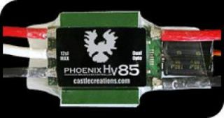

Регулятор –
Увеличить
http://helidirect.com/castle-creations-phoenix-hv-85-hv-sensorless-brushless-motor-speed-control-p-2985.hdx [helidirect.com]

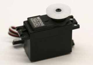

Сервы на перекос –
Увеличить
http://helidirect.com/ino-lab-hg-d760mg-metal-gear-corless-digital-servo-009sec96kg-t-rex-600-p-8075.hdx [helidirect.com]

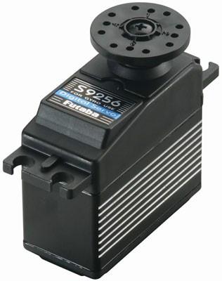

Серва на хвост –
Увеличить
http://www.readyheli.com/FUTM0226-Futaba-S9256-Digital-Servo_p_32784.html [readyheli.com]

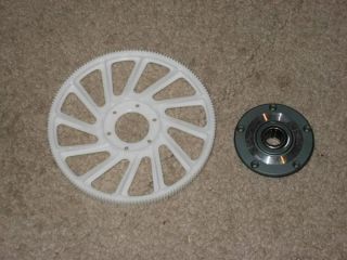

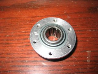

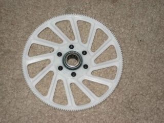

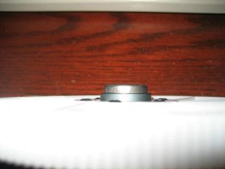

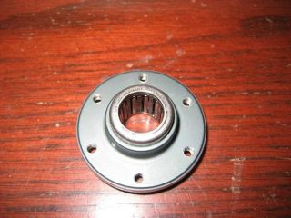

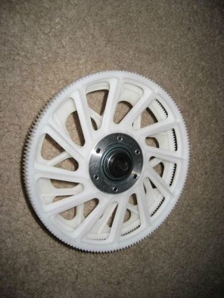

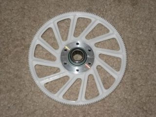

Полетал я на хк полетал,И не остался довольным,Первое что сменил на оригинал так это шестерни-вкарячил от 700 нитрыча 164 зуба вместо 170.Мотор скорп при резком повышении шага просто срезал шестерню на лысо.Обгонку модифицировал под 700 нитрушную вот так вот:
Увеличить
Увеличить
Увеличить
Увеличить
Увеличить
Увеличить
Увеличить
Увеличить

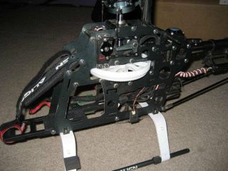

И вот он серьезный крашь–Погнуло все что можно(Основной хаб и одну цапфу )Под замену нижняя пластиковая площадка,площадка под АКБ,хвостовая балка.

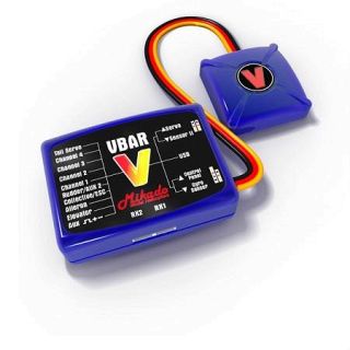

Недолго думая купил V-bar –
Увеличить
http://www.readyheli.com/MIK4991-Fullsize-V-Bar-V-50-Flybarless-Stabilization-System_p_37460.html [readyheli.com]

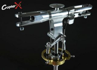

вот такую очень хорошую башку –
Увеличить
http://www.ehirobo.com/shop/product_info.php?cPath=173_513&products_id=10464 [ehirobo.com]

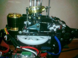

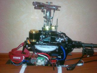

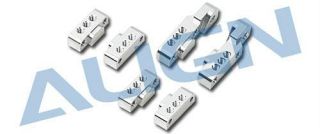

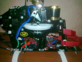

И алигновский апгрейд под кардан на хвост,И самое главное,Из текстолита сделал раму без пластиковой площадки,площадки под АКБ.С применением вот таких штук от 700e
Увеличить
http://www.flying-hobby.com/shop/frame-mounting-block-p-6748.html [flying-hobby.com] .И с верхним расположением матора.
.Стал летать как ракета.

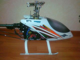

Фото моего монстра –
Увеличить
Увеличить
Увеличить
Увеличить
