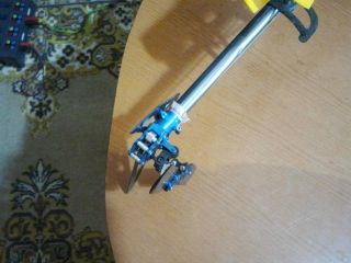

HK-450 v2
Сергей, вот как у меня крепится хвост, чтобы он не прокручивался, качество не очень делал с сотового, но если присмотреться, думаю мысль будет понятна.
Отредактировано root (Авг. 2, 2012 20:05:46)

Спасибо! Я понял. Хотя была мысль подложить наждачку
Сейчас как раз разбираю хвост.
#7 Авг. 2, 2012 20:46:04
HK-450 v2
Я пропитую бумажку лок тайтом, бывает наждачкой немного зачищаю конец хвоста чтобы было за что зацепится.

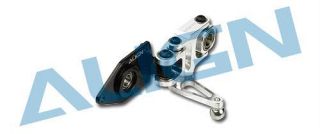

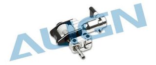

#19 Авг. 3, 2012 23:42:47
Eraser
Роман
Сообщения: 817
HK-450 v2
вот чистый апдейт от алайна.
H45186
сам слайдер
H45179
Вот даже тема у нас на сайте есть http://rcstv.ru/forum/topic/292/ [rcstv.ru]
Правда я следил до 500 размера,а так уже есть и на 450 ку и даже на 250 ку.
