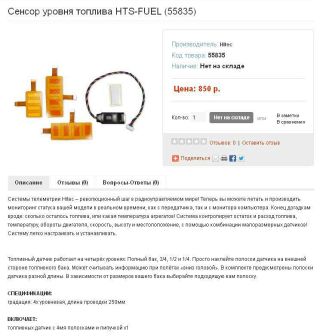

vlbeluginПрикольно,только сливать и заправлять топливо придётся каждый раз после включения/выключения питания,иначе уровень не показывает.И смотреть на маленький экран в полёте не удобно.Проверено в деле.
foxtrotИ глаз нужен как у орла,иначе в полёте не разглядеть, хоть правый круг ,хоть левый.
Бак виден с двух сторон(не только для заправки но и для контроля во время полетов, остаток топлива, а “круг” может быть правый и левый).
Отредактировано jukov26 (Апрель 26, 2013 09:06:27)
vlbeluginНет.Есть говорилка.По аглицки.

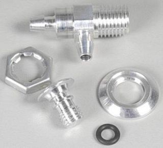

modelistАндрей.Поставь поршень в ВМТ.Закрой заслонку,заправляй до течи с дренажа(ортбор давления с глушителя) и будет тебе счастье в двиг не попадёт ни капли.Есть ещё вариант - при заправке закрывай иглу.И наконец третий вариант: врезать кран от бака до карба.Так решено на копийной Экстре - работает.
в баке трехтрубочная топливная система. одна - на карбюратор, другая - заправочная, третья - давление с глушителя. заправляю бак пока со снятой с глушителя трубки не потечет. постоянно заливаю двигатель. приходится сливать из движка через глушак излишки. кто подскажет. как можно заправить ос мах 55, чтобы не заливать движок. смотровое окно прорезать неохота. может быть существуют какие-нибудь ухищрения.

modelistAндрей,таким образом герметизируешь картер и топливо в него не потечёт,давление не пустит.
а про ВМТ это как и заслонку? топливо через иглу все равно ведь затечет в картер?
modelistСпроси у Жорика,сын его кента (Серёги токаря)на своей Экстре так и сделал.

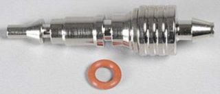

а что за кран? мысли были вообще трехходовой поставить:
