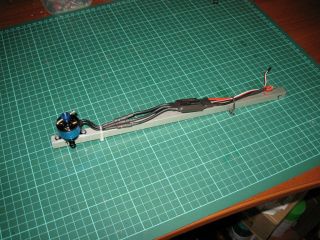

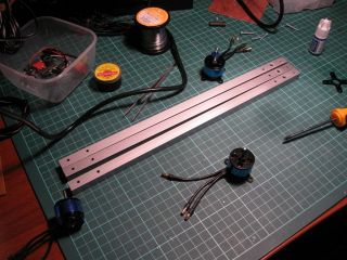

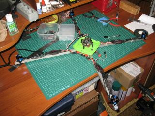

Квадрик на базе KKmulticontroller v.5.5 Blackboard.
Вот что получилось )
Увеличить
Увеличить
Это мой первый самодельный летательный аппарат )
Алюминиевый профиль 15 на 15 мм., толщина стенки 1,5 мм длинна луча 33 мм.
Рама фольгированный стеклотекстолит 1,5 мм толщиной.

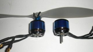

Движки hacker Style Brushless Outrunner 20-28M http://www.hobbyking.com/hobbyking/store/__4701__hacker_Style_Brushless_Outrunner_20_28M.html [hobbyking.com]
Вал был переставлен для Prop Savera
Увеличить
Регуляторы Hobbyking SS Series 18-20A
http://www.hobbyking.com/hobbyking/store/__6548__Hobbyking_SS_Series_18_20A_ESC_card_programmable_.html [hobbyking.com]
Пропеллеры APC 10x4,7
Батарейка ZIPPY Flightmax 3000mAh 3S1P 40C http://www.hobbyking.com/hobbyking/store/__9952__ZIPPY_Flightmax_3000mAh_3S1P_40C.html [hobbyking.com]
Плата управления KKmulticontroller v.5.5 Blackboard http://www.goodluckbuy.com/kkmulticontroller-v5-5-controller-board-v2-1-program-.html [goodluckbuy.com]
Весом вышел при полной комплектации 1220 грамм. Взлетает при 50% газа ) Полётное время 15 минут. Делал облегчённый вариант путём просверливания отверстий в профиле после падания с 5-6 этажа профиль поломался. Решил сделать без отверстий.

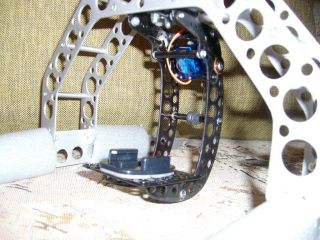

#8 Окт. 16, 2011 21:30:17

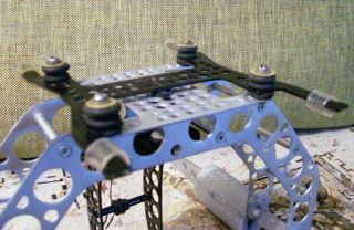

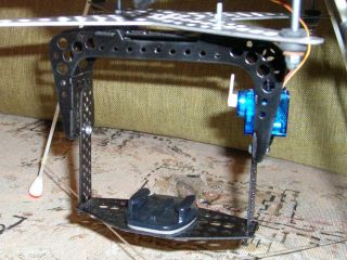

Вибрация на вертолётах к сожалению ещё больше.На многороторных аппаратах происходит взаимная компенсация вибрации моторов поскольку они работают с разными скоростями.Главное что нет резонанса как от одного большого винта на вертолёте.У меня подвесы для видео или фото камер установлены на резиновых амортизаторах от DVD в количестве 4 на верней площадке и 4 на самом собственно подвесе
Вертикальные волны можно уменьшить поставив флешку не ниже 10 класса .Камера GOPRO.

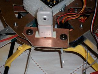

#9 Окт. 17, 2011 09:59:05
Xaxatumba
Дмитрий
Зарегистрирован: 2011-09-28
Сообщения: 316
Разобрал старый сидюк вынул парочку амортизаторов сделал небольшую площадку, поставил камеру дома подлетал видео стало лучше. Но нужно ещё испытать на улице под нагрузкой как себя покажет камера ))

#10 Окт. 17, 2011 20:27:04
Зайди в радиомастерскую на Апанасенковской - 4, б/у найдут.Эти самые подходящие .
Увеличить
Увеличить
Отредактировано Vikto50 (Окт. 17, 2011 20:41:52)

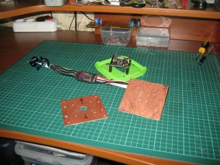

#11 Окт. 18, 2011 12:20:59

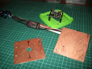

Появилась идея поставить мозги на такой же вибро гаситель.
#12 Окт. 18, 2011 13:17:22
Xaxatumba
Дмитрий
Сообщения: 316
Испытания прошли на всё 5+ даже при ветре 8 м/с (Пол года полётов на вертолёте выработали рефлексы даже без системы стабилизации летает хорошо) Видео чёткое небольшие колебания остались но их практически не заметно )) Теперь попробую для мозгов такую же сделать площадочку ))

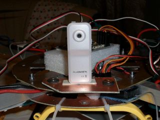

#14 Окт. 18, 2011 19:33:25
Xaxatumba
Дмитрий
Сообщения: 316
Снимал вот этим
Увеличить
Увеличить
Вот что вышло )) Ветер был не хилый ))
Разница ощутимая ))

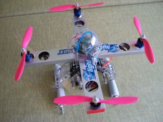

А я сразу и определился хочу на нём летать по камере ) Только вот что туда поставить чтобы хорошо и не дорого не знаю ))
#17 Окт. 19, 2011 23:24:22
Anatoliy
Анатолий
Зарегистрирован: 2011-09-30
Сообщения: 204
Увеличить
У меня есть лишний комплект для FPV ,
телекамера , видеопередатчик с видеоприёмником на 1,2 Ггц , патч антена и т. п.
если интересно пишите в личку .
Увеличить
Увеличить
Отредактировано Anatoliy (Окт. 19, 2011 23:28:37)

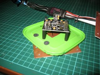

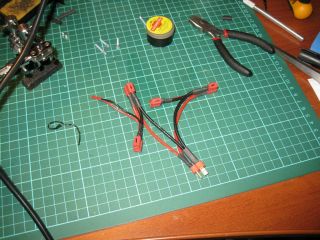

#19 Фев. 7, 2012 19:53:01
BigDEN
Из: Москва
Сообщения: 63
Чтоб не открыывать новую тему будем дополнять эту.

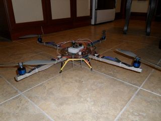

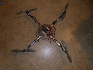

Собираю квадрик на базе платы KKmulticontroller v.5.5 Blackboard. заказывал тут [tomtop.com] пришло то что на картинке но с програматором не понятно вроде какойто хитрый работает только с их китайской программой(но вроде гдето видел победили).Прошивку залил Евгений своим програматором.
Квадрик еше не закончен нету пропелеров и все еше надо подключить и привязать провода.
какие у него будут лапы пока не поределился это так сказать проба пера.
Отредактировано BigDEN (Фев. 7, 2012 19:56:05)
#20 Фев. 7, 2012 20:01:17
О клева фоточки !!!
Нафига ты разъемы сделал для каждого луча ? оно тебе не понадобится, если луч сломал, откусил штрапсы, навесил на новый луч и в бой !
А так зечетная машина получается !
