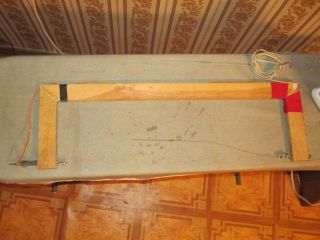

Нихром найден.
Спасибо всем кто откликнулся.
Вот фото моего терморезака.
Тема закрыта.crazy_pilot

Ели нужно-оторву нихрома. какая длина? распрямит не сожно. концы на бруски наматываешь и держа 2 руками за них протягиваешь через мет трубу. Я протягивал через ручку от тисков.

Я по специальности институтской инженер-электрик. Конструкцию и принцип работы знаю. paint3
Но я буду применять тиристорный регулятор: он маленький и лёгкий я его прямо к раме прикручу.

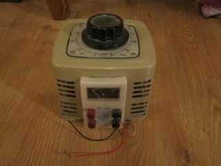

А вот мой ЛАТР:

ок.у меня такой же. какие меры безопасности с ним нужны?

Руками не хвататься за провода если босиком стоишь. У него обмотки первички и вторички как таковой нет. Напряжение снимается с нуля или фазы (как втыкнёшь) и с части обмотки (зависит от положения скользящего контакта). Можно втыкнуть в розетку и фаза напрямую на выходе ЛАТРа будет. Фаза все равно по любому будет под нагрузкой обмотки, так что не бойся сильно не шибает, я кстати фазу пальцем ищу когда индикатора нет. Главное что бы долго не шибало, а то зашибить может wacko.
