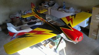

Sebart 2.2 m сборка

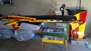

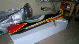

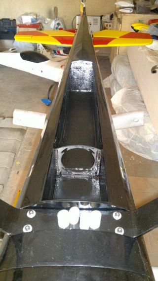

Сам планер http://www.aviator-rc.ru/shop/UID_2903.html, [aviator-rc.ru] двигатель http://www.aviatrix.ru/catalogue/3w/dvigatel-3w-55xi/filter/dvigateli;/ [aviatrix.ru] выхлоп http://www.aviatrix.ru/catalogue/ks-exhausts/komplekt-vyhlopnoj-truby-510-set/filter/vyhlopnye-truby;/ [aviatrix.ru]

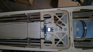

сборка планера ,ну в целом рутина на фото всё видно.Планер сделан добротно,фанера качественная ,непроклея нет.Моторный отсек покрыт лаком.

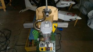

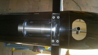

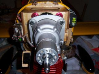

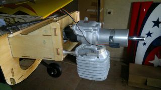

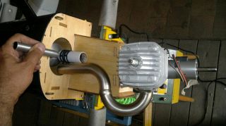

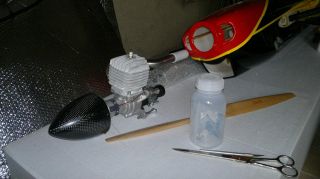

Установка двигателя ,выхлопа,кока и винта.
примерка ,перегиб колена,пробная установка.

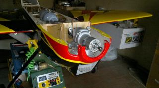

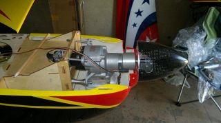

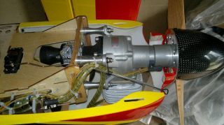

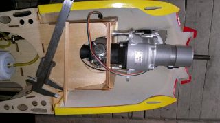

#5 Авг. 23, 2012 21:36:56

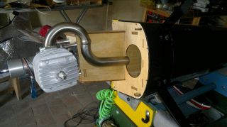

Sebart 2.2 m сборка
Окончательная установка,всё похоже подошло по месту как надо.

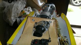

Канал трубы.
Не много хлопот доставило управление подсосом и тяга газа.
До увеличения
Увеличенное отверстие обдува двигателя.
Фигурная резка капота.
После перегиба все размеры совпали.
И что бы кок стал на место двигатель был вынесен на 7мм вперёд(втулки).Патрубок укорочен на 25мм для установки муфты в подкапотном пространстве.

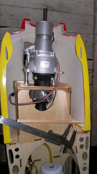

#6 Авг. 23, 2012 21:42:15

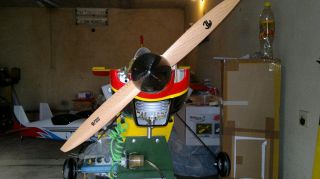

Sebart 2.2 m сборка

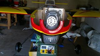

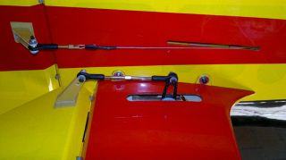

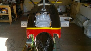

Увеличил входное окно для равномерного обдува цилиндра.
Увеличил качалки до 40мм

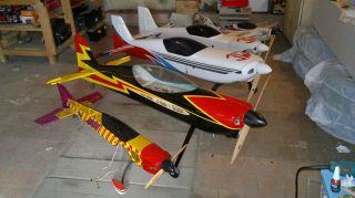

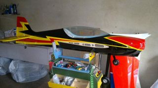

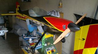

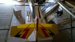

Вот ,пожалуй и всё.Сборка завершена.Электроника установлена,центровка с пустым баком по трубе. Провозился две недели,а писать особо и не о чем
Семья приняла новичка.
Скоро облёт,посмотрим,что умеет эта птичка.

А это бак http://www.aviatrix.ru/catalogue/3w/toplivnyj-bak-500-ml-s-furnituroj/filter/toplivnye-baki;/ [aviatrix.ru]
И кок http://www.aviatrix.ru/catalogue/krillaircraft/kok-201010017/filter/koki;/ [aviatrix.ru]
И винт http://www.aviatrix.ru/catalogue/3w/vint-10101531/filter/vinty;/ [aviatrix.ru]

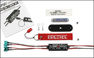

Выключатель зажигания http://www.aviatrix.ru/catalogue/smart-fly/vyklyuchatel-zazhiganiya-ic/filter/pereklyuchateli-i-programmatory; [aviatrix.ru]
выключатель борта http://www.aviator-rc.ru/shop/UID_2015.html [aviator-rc.ru]
очень хочется, но пока нет в наличии. По зтому борт напрямую.
