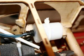

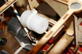

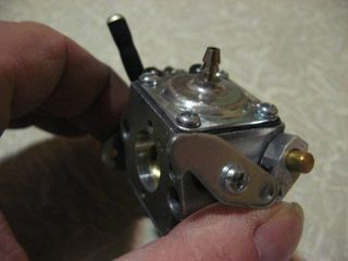

#8 Авг. 28, 2012 19:59:56
Sebart 2.2 m сборка
вопросы остались по мотору
Мой 3w55xi хорош на холостых и максимуме ,а вот на средних ,как то заикается причём в небе это заметнее чем на земле.Покрутили,С Георгием иголки - результа нет.Наткнулся на rcdesign.ru на такое решение “Очень полезно впаять трубочку в крышку мембраны карба и вывести в фюз” “баночка - это ресивер, гаситель колебаний воздуха под капотом, вызванных встречным потоком и вращением винта.”“ Тогда двигатель будет работать одинаково, как на земле так и в воздухе”
(фото не мои)завтра реализую на своём самолёте.Как вам ,уважаемые Форумчане, такая мысль?

#9 Авг. 28, 2012 20:05:04
Sebart 2.2 m сборка
Я думаю должно получиться! Удачи!
#10 Авг. 28, 2012 20:22:24
Sebart 2.2 m сборка
Полагаю,что на холостых давление под капотом невелико и мотор получает качественную смесь.На максимуме давление под капотом велико но подача ограничена иглами L и H смесь опять качественная,а вот на средних ситуация иная.Давление под капотом велико, мембрана под давлением и от встречного потока и от винта,приоткрывает иглу поплавковой камеры и карб начинает “переливать”.

#11 Авг. 28, 2012 22:07:26
Олег
Зарегистрирован: 2012-01-07
Сообщения: 851
Sebart 2.2 m сборка
Ну по идее, если причина в давлении, то ресивер должен нормализовать ситуацию. только ресивер из фотопленки как-то не внушает доверия.
#12 Авг. 28, 2012 22:12:13
Sebart 2.2 m сборка
И мне тоже.Буду думать.
#13 Авг. 28, 2012 22:15:29
Sebart 2.2 m сборка
Ресивер с поплавка карбюратора авто хороший.
#14 Авг. 28, 2012 22:17:49
Олег
Сообщения: 851
Sebart 2.2 m сборка
Скорее эффект дает вынос трубочки( дырочки) из зоны постоянно переменного давления. ресивер, тоже хуже не делает, но только если он сделан по уму и герметичен. поэтому считаю, что можно просто вывести трубочку к лонжерону и посмотреть. Внутри самолета, естественно)

#15 Авг. 28, 2012 22:24:21
Sebart 2.2 m сборка
Интересно! А как это реализовано на настоящих ЯК 52? Там это должно быть предусмотрено!
#16 Авг. 28, 2012 22:34:59
Sebart 2.2 m сборка
Точно.
#17 Авг. 28, 2012 22:36:31
Sebart 2.2 m сборка
С этого и начну.
#18 Авг. 28, 2012 22:41:58
Sebart 2.2 m сборка
Напротив не герметичен.Отверстие 1.5-2.0мм.мы должны сгладить броски давления,помимо потока встречного,давление пропорционально высоте.И еще температура .
Отредактировано jukov26 (Авг. 28, 2012 23:02:59)
#19 Авг. 28, 2012 23:26:03
Sebart 2.2 m сборка
Сергей! если помнишь я тебе за эту байду говорил,читал тамже на том форуме
трубку выводят в фюзеляж…
#20 Авг. 28, 2012 23:28:46
Олег
Сообщения: 851
Sebart 2.2 m сборка
