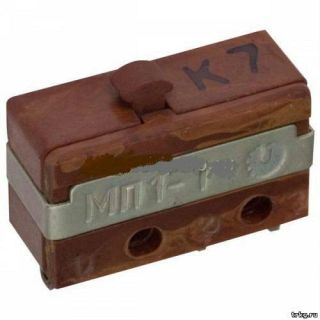

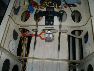

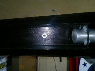

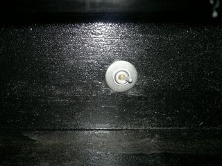

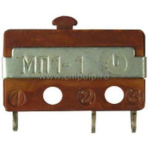

Ещё штрих к портрету.Выключатель борта.Как говориться голь на выдумку хитра.
Если не знаешь где - не найдешь.Коллеги уже прозвали устройство “противоугонкой”
Что характерно,не портит внешний вид.
По максимому скрыт в канале трубы и очень виброустойчив.(обе группы контактов запараллеленны и обрываем только плюс.)

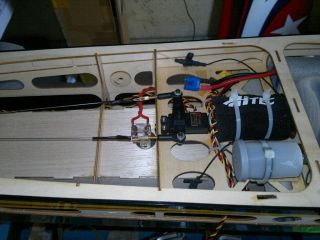

Sebart 2.2 m сборка
Сегодня полеты подтвердили правильность ,оговоренных выше решений.Мотор работал отлично ,как на земле,так и в воздухе на любых зшелонах и эволюциях(из доступных ,без фанатизма) без попыток заглохнуть.В шасси установил фторопластовые вставки(спасибо Дмитрию Калугину),перестал противно скрепеть на рулежке.Осталось дождаться наклеек(родные что то не очень) и работу над Sebart 2.2 m можно считать законченной.
Летает классно,ни разу не срывной да и просто красивый самолёт,всем рекомендую.

Сергей не боитесь выключателя борта, одна палочка или травинка на взлете его просто выключит, да и не похож он хоть сколько нибудь надежный, сколько раз он выдержит цикл включения выключения.
По моему на серьезном самоле косяковое место получается.
Доброй ночи,Юрий.Не боюсь это не Китай.И усилие там довольно серьёзное.Обломки нашего ВПК.Это унифированный переключатель на базе мп1-3.И контакты там паладиевые,так что с токами и наработкой на отказ всё впорядке.
.И к тому же это явление временное в пути вот этот http://www.aviator-rc.ru/shop/UID_2015.html [aviator-rc.ru]

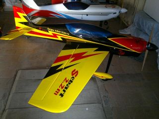

Дождался.
Прикольно получилось.
#16 Сен. 27, 2012 22:01:21
Sebart 2.2 m сборка
А фамильный логотип?
#17 Сен. 27, 2012 22:49:05
Sebart 2.2 m сборка
Увеличь фотку.На гаргроте.
