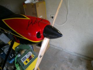

Sebart 2.2 m сборка

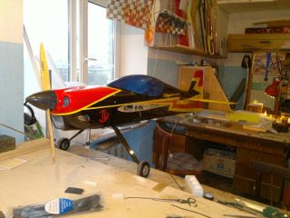

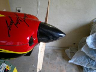

Кок с шестью винтами заменён на кок с креплением под центральный болт.
#2 Март 27, 2013 19:34:45
Sebart 2.2 m сборка
Облегчил носик однако! Я уже даже вижу куда дымогенератор подвесить

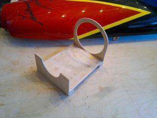

#8 Март 17, 2014 19:49:11

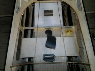

Sebart 2.2 m сборка

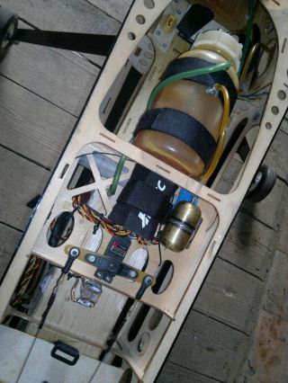

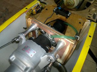

Проведено усиление мотокороба двустороннефольгированным стеклотекстолитом.
Места под аккумуляторы облагорожены, разъёмы вклеены.
Проводка переделана и закреплена.

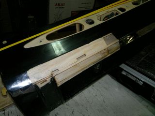

#9 Май 13, 2014 22:36:03

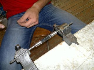

Sebart 2.2 m сборка

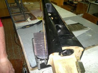

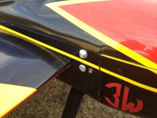

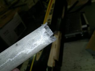

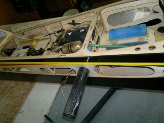

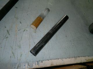

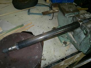

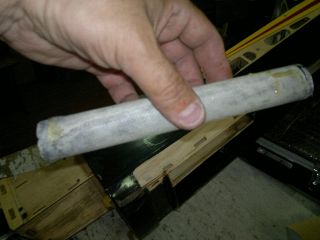

Проведена замена направляющей трубы крыла и стабилизатора.
Родные направляющие стёрлись.

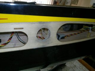

#10 Май 13, 2014 22:43:06
Sebart 2.2 m сборка
Вот и готово.

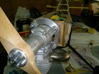

#11 Июль 1, 2014 09:59:32
Sebart 2.2 m сборка

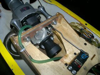

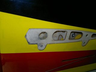

Проведено усиление крепления двигателя.
Был у 3W хороший мотор 3W55I зачем надо было делать его облегчённую версию 3W55IХ сами не знают Предлагают в инструкции самим изготовить такую шайбу.
Изготовил почти такую.Предлагаемая 3W неудобна в установке да и слабовата.
Приваренные ушки выдержали.
Отредактировано jukov26 (Июль 1, 2014 10:07:52)

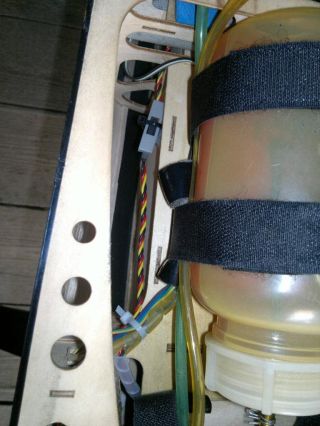

#13 Фев. 8, 2015 18:23:24

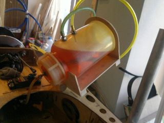

Sebart 2.2 m сборка

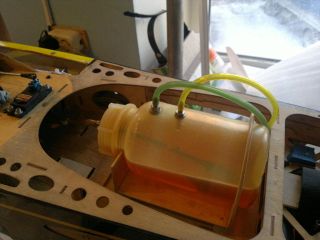

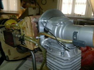

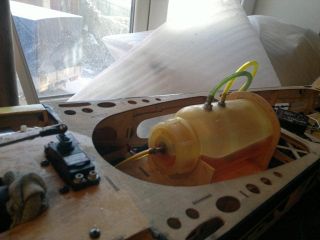

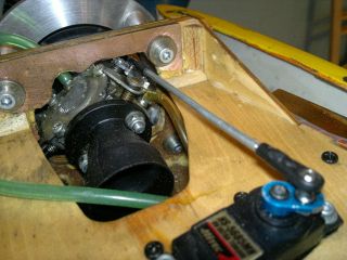

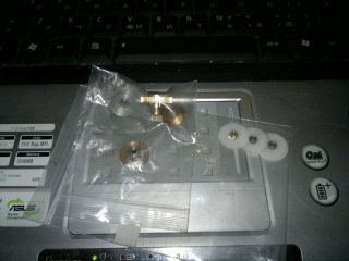

Погоды нет.Привожу мат.часть в порядок.
Крепление бака изменено на ставшее уже классическим.И тяга газа от вертолётной лопасти - надёжней не бывает.
Отредактировано jukov26 (Фев. 8, 2015 18:25:05)

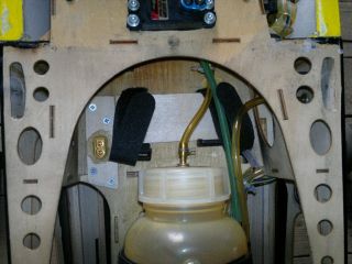

#16 Фев. 10, 2015 21:10:29
Sebart 2.2 m сборка

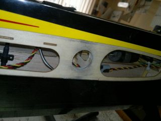

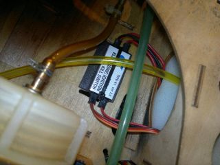

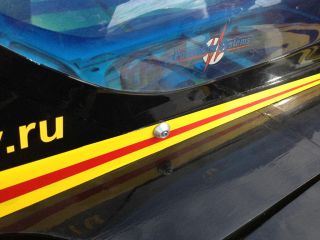

Установлен килсвич от Evolution.
На сервах(элероны и РВ) заменены ремкомплекты, убраны люфты, подтяжка плёнки и т.д.(много неотложных мелочей)
Вот ТО и закончено.
Погода , аууу ты где?
Отредактировано jukov26 (Фев. 11, 2015 08:26:21)

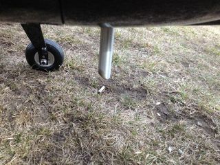

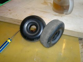

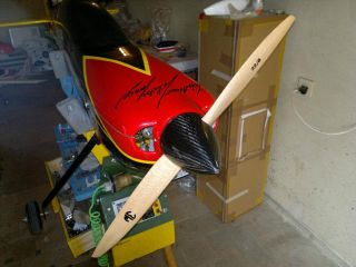

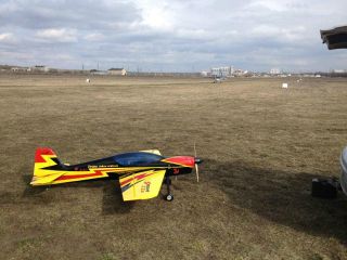

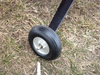

Погода сегодня порадовала.
Даже пришлось сменить резину эиму на лето
А то зимняя выглядит устало.
Почти секрафтовские закрутки за полётный день не ослабли.
Скошенный под 45 выход канистры именил звук выхлопа, на более низкий тон.
Вцелом после ТО - ощущение нового самолёта.
