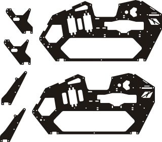

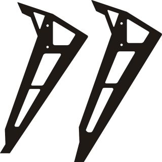

На днях получил запчасти на FUSION 50 оказывается и Американцы косячат. Положили две правые рамы пришлось рисовать левую. Вот что вышло. В основном подогнано под фрезу 3,175 мм. есть пару пропилов по 2 мм.
Плавники под 95 мм. лопасти и под 105 мм.
Файл: Плавники Fusion 50.cdr 20.2 KБ
Рамы левая (с двумя вырезами для серв) правая (с одним вырезом) и накладки
Файл: Fusion 50 Frame.cdr 37.1 KБ
Рисовал для себя могут быть неточности, натфиль решает все проблемы )
Сам собрал всё подошло основные дырки совпадают.

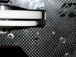

Собираю потихоньку своего, обнаружил вот такой косяк: шестерня авторотации и привода хвоста не совпадают по высоте на миллиметр-полтора
“Что я делаю не так?”
Отредактировано maksim_2000 (Сен. 8, 2013 18:25:21)
#20 Сен. 8, 2013 20:34:25
maksim_2000
Максим
Зарегистрирован: 2013-05-19
Сообщения: 188
Outrage Fusion 50
maksim_2000
Как мне ответили на rcdesign это
Не нормально. Но так у всех
