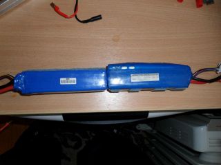

Вот что бывает с аккумуляторами после 183 циклов заряда разряда ))
Слева как было, справа как стало (аж на 10 см. толще, термоусадка даже не выдержала порвалась )

ЛиПо аккумуляторы с разными сопротивлениями на банках.
Xaxatumba
Кормишь хорошо, пора на диету!
