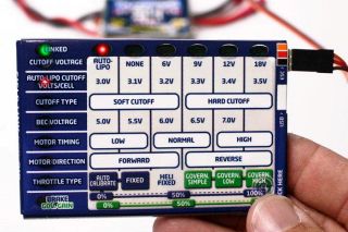

1. С использованием карты программирования Castle Field Link;
Карта программирования используется для настройки регулятора в поле и даёт доступ к практически всем настройкам регуляторя - окромя настроек гувернёра, точнее даже сказать так - она позволяет подстраивать некотоыре параметры работы гувернёра на поле - но первичную настройку гувернёра всё же прийдётся сделать с компьютера.
Причём - учитывайте - что эта карта программирования может быть использована и в роли Castle Link USB - то есть её можно использовать для подключения регулятора к компьютеру для дальнейшей настройки.

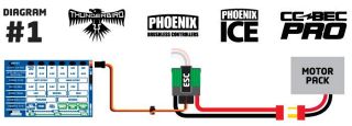

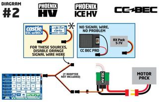

Как это подключить к карточке?
А вот тут возможно 4 варианта, и вот почему: Регуляторы Castle Creations выпускаются в 2-х исполнениях - со встроенным BEC и без встроенного BEC.
Если в регуляторе BEC встроен - то нет никаких проблем при подключении карточки программирования - просто втыкаем её в разъём управления регулятором и настраиваем то, что мы хотим настроить
Если же в регулятор BEC не встроен - то необходимо использовать дополнительный разветвитель и подавать питание на карту с внешнего BEC или просто от внешней батареи, например, 2S LiFePo.
