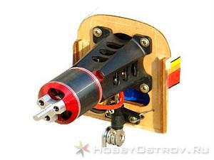

1.5. Двигатель.
Крепление двигателя. Двигатель должен быть надежно прикреплен к мотораме. Также следует обратить внимание на крепление глушителя и пропеллера. Нелишне посмотреть на систему топливных трубок.
Триммер выключения двигателя. Чтобы заглушить мотор, необходимо полностью закрыть заслонку карбюратора. Для этого правильно настройте передатчик. Если у вас компьютерная аппаратура с электронными триммерами, настройте выключение двигателя на определенный тумблер (функция, как правило, называется THROTTLE CUT). Если же у вас механические триммеры, то проверьте, чтобы при полностью опущенном вниз триммере дросселя заслонка была полностью закрыта. Это даст вам возможность в любой момент заглушить мотор. Без этой настройки не пытайтесь заводить двигатель.
Выкос двигателя. Для компенсации вращающего момента двигателя, его вал устанавливают под углом к оси фюзеляжа – для начала примерно 1° вниз и 1,5° вправо. Это некритично для первого раза, но потом вам все равно, придется сделать корректировку. Более точные значения можно получить после первых полетов модели.
Будьте очень внимательны на этом этапе. Проверьте все, до чего могут добраться ваши глаза и руки - это одно из условий безопасности полетов.
Внимание. Перед первым полетом необходимо обязательно выполнить процедуру обкатки вашего нового двигателя.
