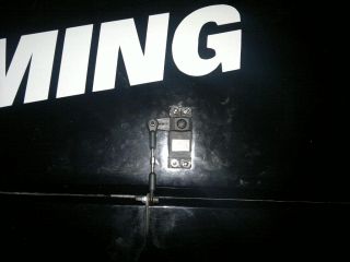

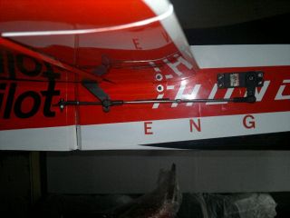

Точно.Собрал,взвесил и отложил.По весу то на то и вышло.Установил сервы ,как были.
Заодно и на элероны, газ и РП.
Все , кроме РП - HS 5985MG
На РП - Hitec HS-5955 Titanium Gear High Speed Servo U

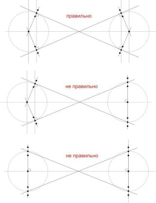

Не совсем.Изменён размер качалок и форма качалки РП,что бы тросы не провисали.Там много полезного http://forum.avmodels.ru/viewtopic.php?f=22&t=3098&start=30 [forum.avmodels.ru]
Такая качалка стоит у меня на Сушке. Но что самое интересное при прямой качалке на Яше (маленьком) провисание тросов не наблюдается.
А каково смещение оси вращенния РП относительно оси качалки?И равномерно ли усилие по всему углу поворота РП?

Проверка рулевых поверхностей.
