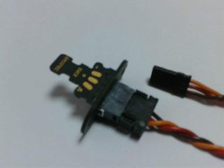

vlbeluginНе желательно,но можно.Продольная деформация крыла и вибрация разрушит или место крепления или сам разъем.Ответная часть не должна крепиться жестко.вот тебе пример.Не дураки придумали.
Ответная половина будет вклеена в фюзеляж
rootЖека дело говорит.Незафиксированный разъем - потеря контакта.И стягивать его креплением крыла,то же неправильно.Лишнее напяжение узла крепления крыла.Копеистам не понять…
Поэтому они часто вкручиваются разъем в разъем, как раз на том месте где ты шурупы вкрутил.
jukov26Вот это точно сказал, вторая половинка должна плавать, и не воздействовать жестко на крепление крыла, оптимально найти бы совдеп разъемы с совдеп авиа техники, типа таких, они и крепче и не окисляются.vlbeluginНе желательно,но можно.Продольная деформация крыла и вибрация разрушит или место крепления или сам разъем.Ответная часть не должна крепиться жестко.вот тебе пример.Не дураки придумали.
И Виктор прав.Качество этих разъёмов низкое.Не помогут и группы по три штыря.И ещёrootЖека дело говорит.Незафиксированный разъем - потеря контакта.И стягивать его креплением крыла,то же неправильно.Лишнее напяжение узла крепления крыла.Копеистам не понять…

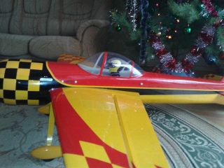

vlbeluginВидно ,что “Яша” установлен у елки,а установку злектроники не видно.
Электроника установлена полностью.
vlbeluginПодарок внукам под ёлочкой!
Электроника установлена полностью. Ждем с Яшей в новом году двигатель.
PavelДай бог придет время и подарю. Жалко, а может так и надо, но наши увлечения не совпадают с увлечениями молодой поросли.

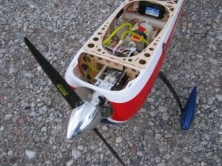

ssuriyБудет вот так
ООО Жесть электросамолет портят!!!!!!!!!!!!!!!!
vlbeluginА что за движок будет?
Будет вот так
DimKaЯ же писал - DLE-30
