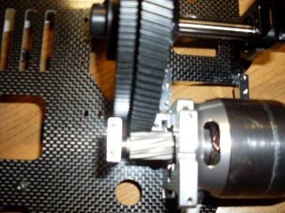

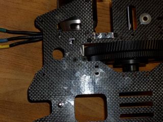

Столкнулся с проблемкой! Моторама на CopterX 600 абсолютно не регулируется и отверстия крепления видимо просчитаны под размер 13 пиньона. Ставлю 11_й, ацкуенный зазор получается. Всё на фото.
Прошу ГУРУ реальных советов! Мотор собирался ставить Алайн 510КВ под 12 банок.
Основная шестерня 112 зубов. Не придётся ли вкрячивать с 600ки с большим количеством зубов?

Нууу… ставить 13ый пиньен! Компасс атом мотор же 540кв!
Если ты про мотор на фото, то это я так, примерял пиньон.
