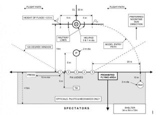

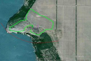

Но,! нам надо продумать комплекс, что нужно, вот набросок территории.
Вот территория для размещения площадок. обведена зелёным. Ландшафт будут выравнивать в пределах разумного. По первым обзорам есть площадка для соревнований по F-3-A размер 600 м ширина, 200м длина от взлётки до влажка зоны полетов, солнце со спины. Есть места для вертолетных площадок, F-2-D с добавочным кругом дожигания топлива и трасс для багги. Естесено будут столы, навесы, места для парковок и зрителей. Где надо будут стоять столбы с сетками для безопасности зрителей.
Просьба, выкладывать свои пожелания, что хотите, и примерный план как хотелось бы. Размеры территории особо значения не имеют. Солнце проходит по нижней части, красная линия.
