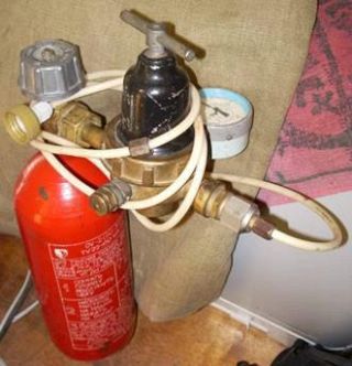

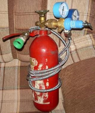

Когда-то давно, лет 15 назад, я пользовался таким девайсом: баллон от огнетушителя, к нему прикручен шланг и на его конце гайка для навинчивания на бытовой сифон вместо газового баллончика. Мы в сифон наливали воду, навинчивали гайку и открывали вентиль на баллоне. Получалась отличная газировка. Потом газ кончился и баллон забросили.
На днях я вспомнил этот опыт и решил сделать себе такой же аппарат. С трудом, но нашли в деревне на чердаке этот девайс. Вот его фото (наконечник правда не на сифон, а уже на бутылку, сифонный временно свинтил):
Я его изучил, порылся в инете и вот что получилось:

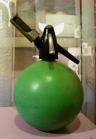

Оригинал устроен так: из огнетушителя ОУ-2 выкручен стандартный вентиль и вкручен кислородный вентиль. К нему прикручен углекислотный редуктор с манометром, на выходе через переходник трубка, оканчивающаяся специально выточенным переходником для навинчивания на бытовой сифон (фото выше, но без сифонной насадки уже, временно снял)
Наливаем воды, открываем вентиль, трясем сифон пару минут, закрываем вентиль, отвинчиваем трубку - сифон готов к использованию. Нажимаем рычаг сифона, наливаем газировку и удивляемся тому, что она какая-то фиговая, мало газированная, пузыри какие-то мелкие, хуже чем в бутылочной воде. Но если с сифона свернуть голову и налить оттуда газировки - то она будет замечательная. Оказывается, вода, проходя через клапаны сифона теряет свои газы. Поэтому решено было газировать прямо в бутылке, как советуют в инете на сайте любителей домашнего пива. Переделан наконечник для бутылки. Теперь газируем воду прямо в бутылке, потом свинчиваем насадку и сразу наворачиваем простую пробку. После этого бутылка с газировкой становится ничем не хуже покупной.
Теория для интересующихся: в открытом состоянии газ стремится выйти из растворенного состояния. Причем, по законам физики, наиболее интенсивно происходить это будет не на поверхностях, а на гранях. Например, если на дно кастрюли нанести несколько глубоких царапин, то максимум пузырьков при кипении будет выделяться именно на царапинах. Так же и здесь, при прохождении газировки через клапаны и ходы сифона при наливании в стакан - большинство газов теряется на всяких гранях и изгибах. Поэтому надо газировать в бутылке и без переливания.
Но девайс надо будет отдавать назад хозяину, поэтому я решил собрать себе свой. Друг мне подарил старый огнетушитель с вентилем, а не рычагом. К нему мне выточили переходник, который я завернул на штатное место раструба огнетушителя, к переходнику я прикрутил купленный кислородный редуктор, потом покупной переходник, шланг для подвода воды, затем самодельный адаптер на бутылку. Все работает. Имею теперь свой собственный агрегат, чему очень рад.
Вот так он выглядит (шланг от бутылочного наконечника отвинчивается):
