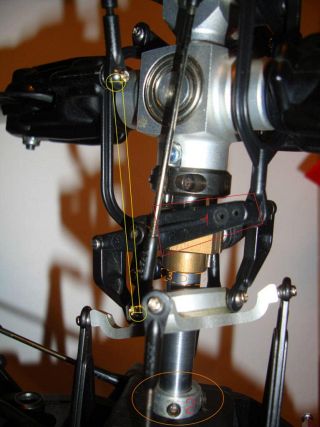

переделка Raptor 50 в FBL
Решил переделать верт в ФБЛ. Идея такая: убрать все тяги, купить еще одно фиксаторное кольцо вала (2) и установить его под хаб (3), рычаг микширования сточить до половины (всю зону 1 до крепления) , поставить тяги сразу от тарелки к цапфам.
Ваши мысли и предложения?
Не легче купить просто голову флайбарлес от коптер икс.Она нереально дебелая,выдерживает даже 700е лопаты.Вал гнется при жестком краше,за все время поменял только один,а крашей с поломкой лопостей было гдет 5.
Eraser
Стоимость моей переделки - ровно 2 бакса)) и получиться должно так же, как и CopterXовая голова. По крайней мере ничего не потеряю
Ну голова 50 баков стоит.Главное чтобы от твоей переделки небыло краша
Eraser
Можно медленно поднимать обороты, и видно будет - работает или нет
Под какой диаметр вала CX голова?
Eduard
10
10
спасибо
