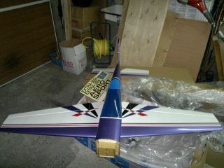

ssuriyРазмах 1650,длина 1420
Сергей а размах какой?
jukov26Сереж,думаю вы с Жориком правы,дай бог не вылезти за 5кило!
Полётный вес 4262гр. плюс 200гр. топлива.Итого : 4462гр.
DimKaПри тяге Dle - 20 в 5.5 - 6.3кг. это не очень хорошо.
jukov26Заменён на Dle - 30.
vlbeluginВолодь но ты летаешь по моим заметкам в пол газа , а для этого самолета 30 бензин ,перебор…если конечно не хочешь получить летающий кирпич…
У меня “Яша”, пусть земля ему будет пухом, при весе 4860 без топлива был вооружен 33сс двигателем. И переизбытка мощности не наблюдалось.
RaitДа,так во всяком случаи написано,но вес 4500(в результате будет больше),а дле20 5-6кг тяги в идеале!Так что оно летать будет,но как?ДЛЕ30 дает около 8 кг,но грамм на 200 тяжелее,и тут ты прав-это кирпич или снаряд!Так ,что тему пока закроем.Пока желания собрать и поднять эту модель в небо -нет!Время покажет,может и полетаем!
твоя модель изначально рассчитана под 90 мотор
DimKaНе психуй. Сказал “А” говори и “Б”. Доводи до конца проект. В принципе ты ничего не теряешь.
jukov26Дима смотри как летает. Так что дерзай.
26cc(бенз.)
