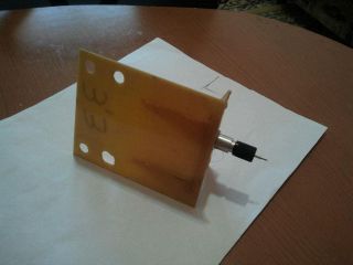

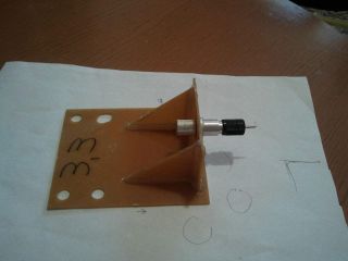

Немного переделал держатель, там внутри пружинка якобы для того чтобы удобней доставать нож, я пружинку поставил за подшипник чтобы она подпружинивала нож, таким образом можно регулировать давление.
Дима пообещал выточить втулку для ножа на шпиндель, но после 14 го числа, а мне не сиделось, скулибил такое простое крепление.

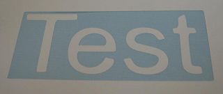

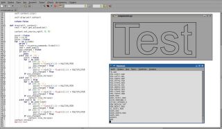

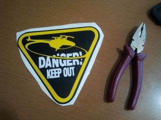

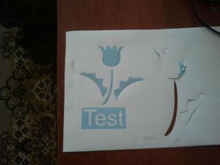

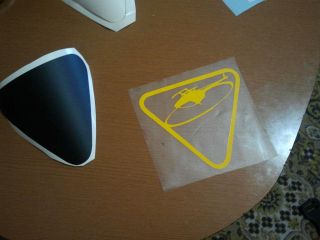

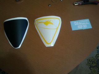

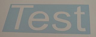

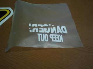

Вот собственно и результат, есть еще куча проблем с настройкой и УП но уже что-то )
