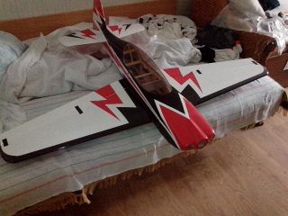

размах 1520
длинна 1470
рекомендуемый полетный вес 2.3-2.5
площадь крыла 47.6
нагрузка не считал не знаю как

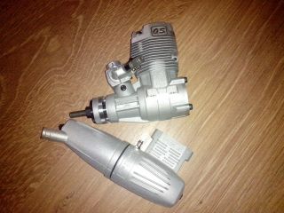

мотор O.S.max 55
evgeniiРеспект и уважуха. Поздравляю.

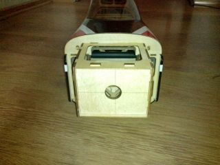

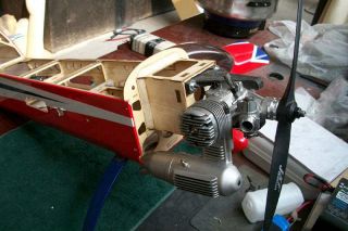

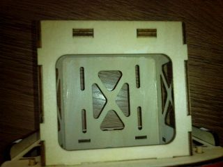

vlbeluginда немного надо будет под глушитель распилить но движок и так под 45 стоять будет и по первым примеркам там по минимуму распилить надо
Сюда просится 4-х тактник. Установить под углом 45 градусов, что бы выхлопная была снизу. Представляю как будет изуродован капот с этим движком и торчащий глушитель испортит ему весь фейс.
evgeniiДай бог. Красивый самолет - испортить жалко.
evgeniiМоже попробовать 90 градусов. Глушак полностью с низу. Отверстие небольшое сбоку под накал. Короче Женя отмерь больше чем семь раз и только потом берись за капот.
vlbeluginОн весь симпатичныйevgeniiУж дюже мордочка симпотичная.
PavelНо резать будут фейс.
Он весь симпатичный
silver026Не Ямаду 70-ку
саита 82 или ямада 63
