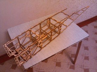

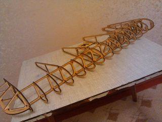

samodelkinСереж,эта модель расчитана только под бензин дле20 или будет и электро вариант?
DimKaПри желании в индивидуальном порядке могу доработать мотораму под любой конкретный двигатель - бензин, калилка, электро.samodelkinСереж,эта модель расчитана только под бензин дле20 или будет и электро вариант?

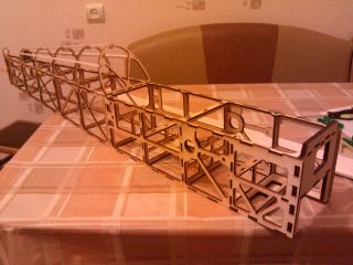

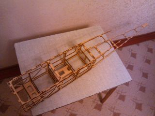

площадки крепления оборудования будут съемными для возможности установки оборудования не только на площадку, но и под нее.

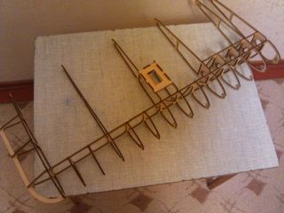

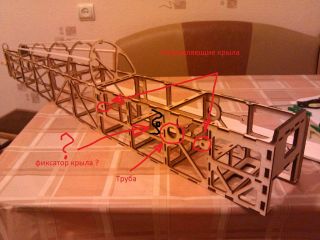

foxtrotСудя по конструкции , на данном этапе этапе узел фиксации крыла отсутствуют (наверно Серега забыл про него)
Какое крепление плоскостей в фюзеляже, болтами или пружиной между собой стягиваться будут?
silver026А если применить пружину между плоскостями .
silver026foxtrotСудя по конструкции , на данном этапе этапе узел фиксации крыла отсутствуют (наверно Серега забыл про него)
