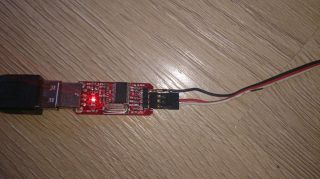

И так. Сгорел или глючит допустим, Scorpion Link (Prolific PL2303 чип)-как произошло это со мной, перед этим линк потянул за собой и прошивку регулятора, что печально. Но это теперь не беда! Линк скорпиона можно заменить другим линком на базе чипа PL2303(XX-последние 2 буквы роли не играют абсолютно)-например с FBL ZYX. Что и было сделано. От него требуется только 3 ноги: TX, RX и GND. GND это масса (земля), если сложно с электрикой то и эта нога не нужна! - достаточно кинуть массу с USB на черный проводок. Короче, подключаем как на картинке и вы имеете более дешевый вариант Scorpionовского линка. Опробовано лично, шьет и программирует так же.

Кстати, вот симптомы слетевшей прошивки Scorpion Commander'a: лампочка диодная быстро перемигивается 3мя цветами, мотор не пищит совсем, на канал газа никак не реагирует.

Кирилл, все таки подходят другие линки. Как я тебе и говорил, что это просто порт обмена данными.
