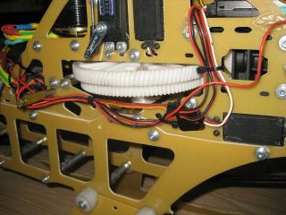

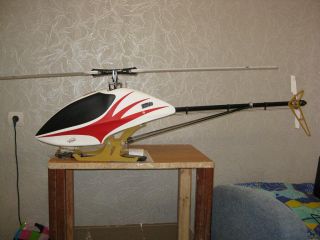

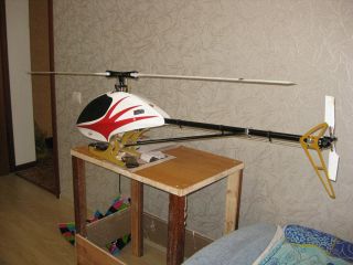

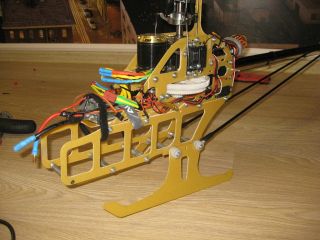

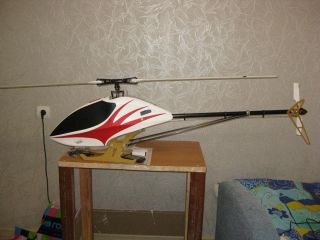

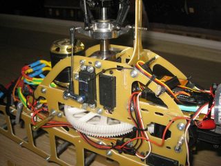

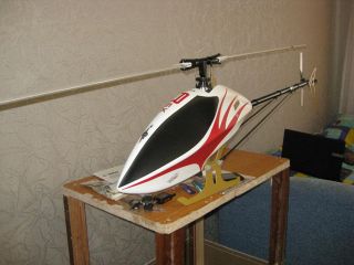

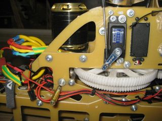

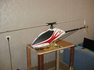

Воткнул 3ий подшипник ОР, перемотал мотор толстенным проводом 1.4, настроил регуль, усилил мотораму… - верт готов к отжигу!!!

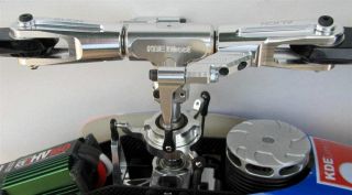

Голову нашёл по ходу чёт новое сварганил Align!
XT MAIN ROTOR HEAD SYSTEM
FOR ALIGN TREX 700 SERIES HELICOPTERS
взял отсюда: http://www.helipilotonline.com/081210 [helipilotonline.com]

Юра, это не алигн сваганил)) а КДЕдирект голова и только)) Алигн щас хорошие бошки клепает)

В целом DFC от алигн, только зачем голову кдедирект впихнули не понятно…оригинал тоже отличный!

Чета вы ребят отстали от жизни.Когда алайн выпустил голову дфц то она повлекла за собой некоторые касяки.Первое это качалки от цапф до линков-проблема в том что на них срывало болт.На фото видно что качалки тоже от кде.Второе это то что геометрия головы не прямопропорциональна пушпулов-качалкам на сервах.Кароче не знаю как обьяснить но кде выпустило все свое.
да тут в анатации тоже кое что написанно
the new KDE Direct 700 Series XT Main Rotor Head System provides the most innovative and highly-engineered control mechanics to install confidence in any flying style. Every detail was scrutinized and continually reviewed to provide the ultimate system for Flybarless flight control, without fear of the common failure modes (boom strikes, bolt shear, misalignment, etc.) that plagues other competitive offerings in the market. In addition, the entire Main Rotor Head System is optimized for center-of-gravity alignment to the tail boom axis (for true, on-point rolls) and further prevention of boom-strikes on Electric and Nitro models
Она никогда не будет пропорциональной, где тут косяк?)) ты в каждой фигне косяк видишь.
Допустим, если центре будет тяга пропорциональна, то 100% внизу и вверху она УЖЕ не будет пропорциональной. А почему? Да просто, у тарелки АП шары Уже, поэтому и идет конусом а не пропорционально. И к тому же это сделано для уменьшения усилия сервы на перекос. Если сделать ПРОПОРЦИОНАЛЬНО или по другому все ровным, то сервы прихиреют, да углы такие бешенные ЗАЧЕМ?
подумай своей голово романыч, а не слушай всяих….. и не делай таких скорополительных выводов.
ДФЦ бошка только на первых парах выпускалась с косяком и косяк там только один был-БОЛТЫ которые ломались. Сейчас уже нет таких косяков в продаже.
