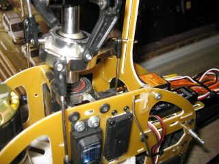

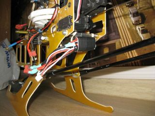

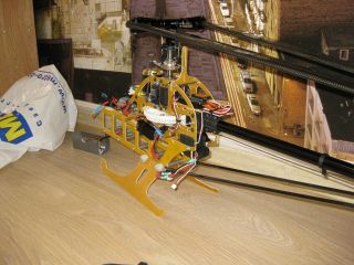

#1 Апрель 28, 2012 11:23:26
Рама TDRex 700E собственной персоной!)) frame TDR
Когда нибудь, лет эдак через сто наши правнуки будут улыбаться на каких тяжёлых акках летали их прадеды!

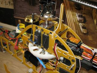

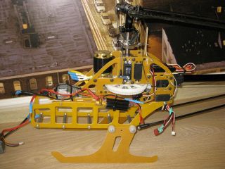

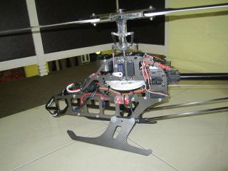

А вот и коллега из индонезии подсобрал мою раму))
#11 Июнь 5, 2012 18:48:42
И даже не поленился обклеить пленкой аля карбон))

Договорился с helikraft.com о выпуске рам TDRex! Сказали давайте попробуем) Будет выпускаться 2х вариантах, и если будет спрос то будет и 3ий вариант: стеклотекстолит, карбон и сдвоенный стеклотекстолит с карбоном. Так же возможно будет поставляться с крепежом, палками между рамой и 3я тягами.

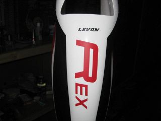

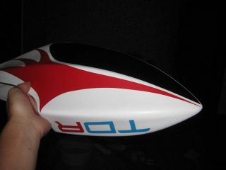

#17 Июнь 14, 2012 21:46:13

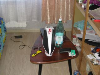

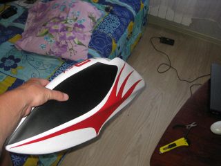

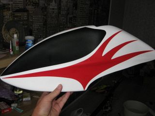

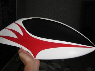

А вот и пришла канопи белая, наклейки СВОИ!)) (честно спиж…ые у немцев)

#19 Июнь 14, 2012 22:26:46

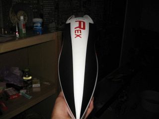

Клеить надо через горячую воду с разведенным в ней моющим средством (как тонировка на авто). Технологию не соблюдил и поэтому есть немножко складки. Сперва клеим черный центр, затем только черные боковины. Иначе не совпадут(( У меня не совпали, поэтому пришлось центр выкинуть, но получилось тоже прикольно))

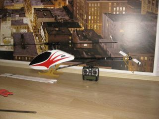

#20 Июнь 16, 2012 22:16:18

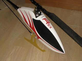

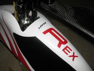

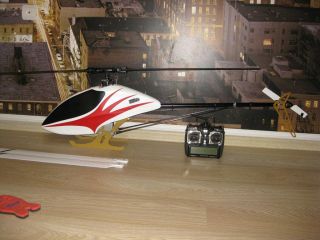

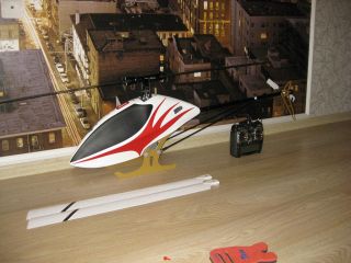

Фото перед облетом) Вес 4.7кг всего!
