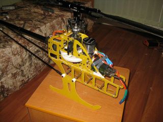

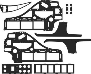

Ноя. 6, 2011 22:41:21

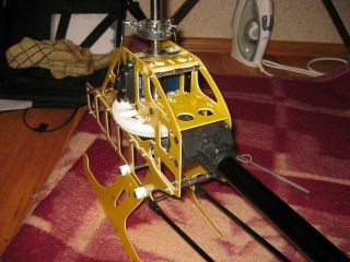

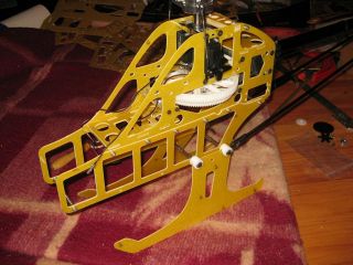

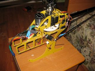

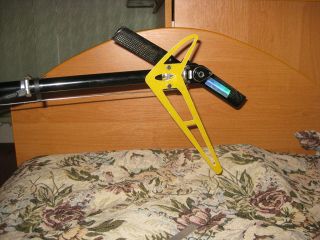

Закулибил все с небольшим запасом под аки и для прочности… Жесткость отличная по замыслу.

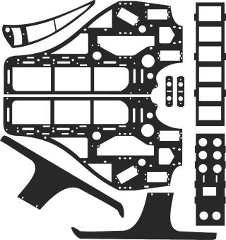

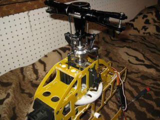

Дек. 6, 2011 23:33:57

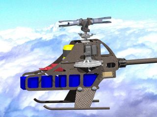

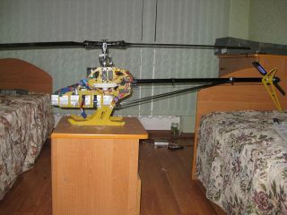

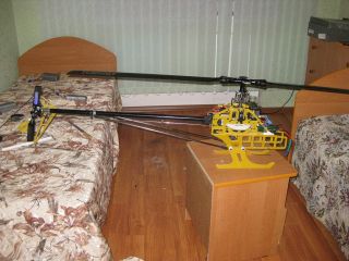

Оригинальная рама TDRex 700E
Увеличить
На БАЗЕ оригинального TDRa!

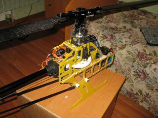

Дек. 14, 2011 20:47:40

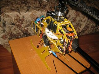

Привет Кирилл! Интересный вариант получился!!!
Я вот думаю шасси не слабоваты? Может какую планку скрепляющую подкинуть в виде пружины ?
Дек. 14, 2011 21:04:16
Не слабоваты)) давил свыше 5 кг хрен чего им)) Надежно! И потом, шасси нужны только чтобы взлететь…. поэтому их можно еще меньше сделать!

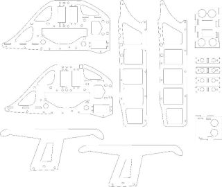

Дек. 15, 2011 12:47:49

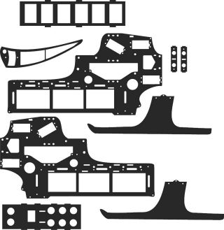

С множеством исправлений после нарезки!

Дек. 15, 2011 19:21:21

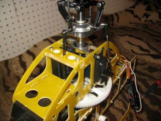

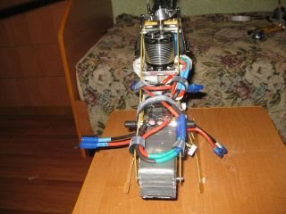

И так, сегодня облетал таки. Вес с УБИТЫМИ акб 4000 30С получился ровно 4.5кг-что как-то не привычно)) коллективный шаг +11.5град всего!!! - и не зря, верт оказался швырючий и стабильный до безобразия(несмотря на ветер в 5-6м\с), даже как то не привычно стало летать, избыток чтоли мощей образовалось, даже со стоковым мотором 700MX! Собственно это первый облет как самого ТДРекса, так и флайбарлесс системы BeastX v3.0.8. После Align 3G - не узнать верт, прям как на другой верт сел, кстати очень похож на настоящий ТДР который в симе! Ляпота! Вобщем сегодня одни только положительные эмоции, все полетело сразу и почти как надо! Чуть позже будет видео. Оператор попался плохой, скажу сразу))коллективный шаг сделал 11.5 всего, а дури как будто 13град и акб новые!
