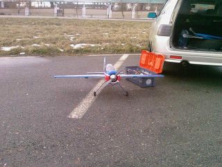

Был у меня Як-54 (“Яша” маленький)
Купил Аврору. Аппаратуру не знал. Решил сам все настроить. И настроил плюсовые экспоненты. В результате потерял контроль над самолетом. Выключил двигатель. Земля. И нет “Яши”.

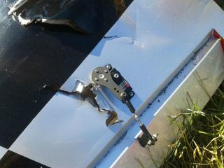

2 краш - смертельный. Открутился болтик на качалке сервы элерона. В результате

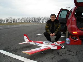

После столкновения с другой моделью самолёта, я в очередной раз собрал свой Ментор и не проверил трубку в крыле .В результате при взлёте сразу обратил внимание на ненормальное взмахивание крыльев ,но к сожалению было уже поздно .Самолёт кое-как приземлился и в итоге опять пришлось склеивать корпус и еще менять мотораму и вал двигателя.

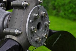

Кстати болтик сервы это постоянство, особенно если вал метал. Происходит вот что-в режиме полета идут сильные нагрузки на нейлоновую качалку и естесено на внутренние зубцы нейлоновой качалки, так сказать микронная ( деформация зубьев) что дает смешение качалки относительно оси вала сервы, итог постепенное откручивание болтика ( эффект ключа трещотки ) и потеря качалки, плюс еще и болтик с обычной резьбой, который стоит только ослабить. У качалок карбон вал нейлон, нейлон вал нейлон, есть так сказать преимущество, болтик ( или саморез ) плотно сидит в нейлоне или карбоне вала ( типа локтайна )
Выход, использовать локтайн в метал редукторе, граверную шайбу ( для этого она и предназначена ) или искать старые надежные и проверенные болт контровка
ток естесено по меньше. ИМХО.

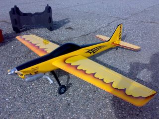

Был такой самолет, “Стриж”, фюзеляж композит(крил), конструктор-изготовитель Володя Рак г. Харьков. Модель F3A, одни положительные эмоции и пар со всех щелей. На двигателе стояла HS-81 мини, тяга с двух сторон загнута “Z”. Летал, горя не знал. Захотелось, что бы к двигателю было крепление через металлическую вилку, сделал. Но вилка на максимале “слегка” упираться в капот. Посчитал, что это мелочь. Через короткий промежуток времени, на рулении, “слизало” шестерню. Поменял шестерни. Возьми же, подумай и сделай пропил в капоте. А нет, брак сервы. Через не большой промежуток времени, Холодногорка, ветер плотный 4-5 м/с с порывами примерно до 8-10 м/с, а летать хочется. На выходе с 4-го, высота около 8-10 м, двигатель на моделе перестает слушаться, “коэффициент оболдевания”, потеря скорости, сваливание, высоты не хватило для разгона и эффективности руля высоты, модель в хлам(гофрами). Настроение на долго 0.

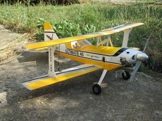

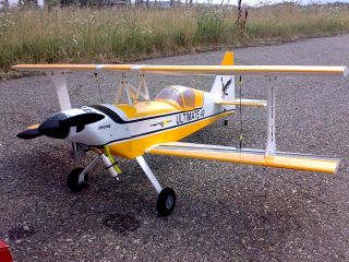

Был такой биплан(производства Китай). От производителя заявленный взлетный вес 2050 гр., фактический оказался 2700 гр. Первоначально был установлен двигатель 4-тактный ASP FS61AR. однажды, при предполетной подготовки, много разговаривал. После взлета вялые отклики по элеронам, благо ветер не устойчивый 2 м/с, посадка без последствий. Результат, не подсоединил тяги верхних элеронов. РАЗГИЛЬДЯЙ.
Со временем, при эксплуатации, в двигателе появился “посторонний звук”, явно не признак качества. Сам не соображаешь, отвези Гуру. А нет, хороший звук сам вылезет. Вылез, полоса СНИИСХ, благо не было учеников на машинах, после взлета движок клина поймал, посадка по курсу взлета, без поломок. Результат вскрытия, сломана шейка шатуна на коленвале. Коленвал купил, двигатель восстановлен. Со временем двигатель был заменен на OS MAX-55AX.
