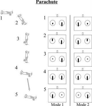

Elevator (Лифт)Самолёт падает вертикально и при этом угол тангажа составляет 450 при спокойном ветре (встречном!) или даже больше (почти вертикально) при достаточно сильном. Газ используется для контроля скорости снижения и угла тангажа.
Как выполнять:На околосрывной скорости на большой высоте и на малом газу медленно прибирайте ручку высоты на себя, пока не выберите весь верхний расход рулей высоты - модель начнёт падать как камень. Для управления по курсу и крену используйте только киль, не трогайте элероны. Просто держите крылья горизонтально. Добавьте газ для контроля скорости падения и высоты. После наблюдений за реакцией модели на покачивание килем вы поймёте, что вся сложность заключается в “игре” газом и килем.
Выход из фигуры:Полный газ, перещёлкнуть Dual Rates на зажатые расходы.
Усложненное выполнение:Держите высоту постоянно и немного добавьте газ перед самой землёй и переходите в “Харриер” для очень мягкой посадки. Или, ради адреналинчика, дайте газу и резко переведите модель в вертикаль с переходом в “torque roll”.

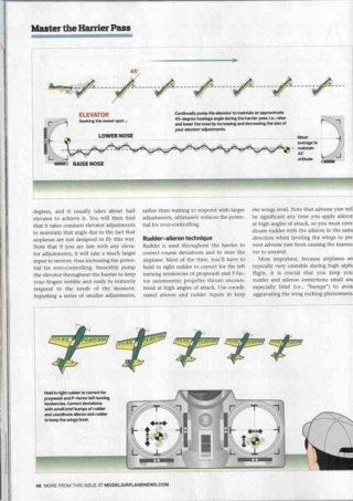

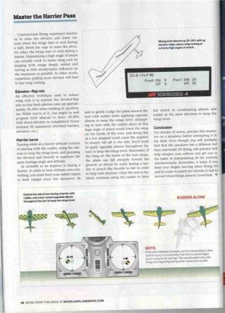

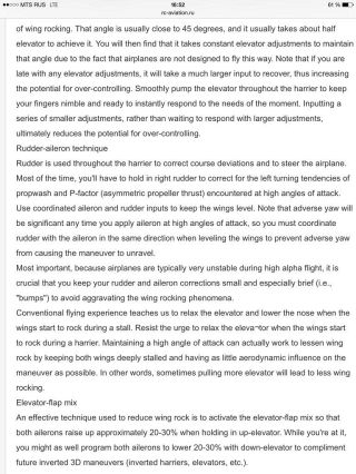

Harrier (Харриер)Очень медленный горизонтальный полёт с 450 тангажа.
Специальные настройки:Приподнятые элероны помогут выполнить харриер.
Как выполнять:Начало - такое же, как и в Elevator - на малом газу на околосрывной скорости заходите против ветра на желаемой высоте (чем ниже - тем зрелищнее). Позвольте модели немного “провалится”, потом медленно добавляйте газку до тех пор, пока снижение не прекратится, и прибирайте на себя высоту (на максимальных расходах). Самолёт должен медленно лететь вперёд без потери высоты и с очень большим углом тангажа - примерно 40 - 450. Работайте газом для управления высотой и горизонтальной скоростью. Возможно, при встречном ветре придётся немного подруливать рулём высоты для сохранения постоянного угла тангажа. Для удержания модели по курсу и частично по крену используйте киль. Старайтесь как можно меньше работать элеронами в этой фигуре, т.к. они могут вызвать раскачку модели и потерю основного курса (и возможно, даже падение).
Основная сложность - сохранить контроль над моделью, если она начнёт раскачиваться и колебаться по крену.
Обычный выход:Просто дайте газу и медленно отдавайте высоту, пока модель не перейдёт в горизонтальный полёт с набором скорости.
Усложненный выход:Сбавляйте газ для потери высоты и выполните мягкую посадку в стиле “Харриер” - сначала касание килём, затем основными стойками. Здесь важно не забыть чуть-чуть добавить газу сразу после касания киля чтобы смягчить “плюханье” на основные стойки.

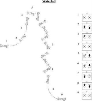

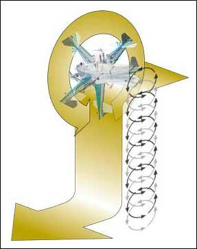

Waterfall (Водопад) Очень зрелищная фигура - самолёт выполняет продолжающиеся “петли” (на самом деле модель вращается буквально вокруг фонаря!) с небольшой скоростью снижения.
Специальные настройки:Основной фактор - большой расход рулей. По высоте - по 40-450 вниз и вверх. Задняя центровка - тоже неплохо для Водопада.
Как выполнять:Начинайте относительно высоко. Перещёлкнитесь на максимальные расходы. На малом газу постепенно давайте высоту вверх (пока модель не встанет вертикально). В этот момент дайте высоту вниз полностью и втопите полный газ. Вам придётся непрерывно “качать” элероны и киль чтобы добится относительной устойчивости самолёта. Держите высоту полностью вниз на всём протяжении фигуры (зависит от вас и ваших нервов). Уменьшайте газ когда нос самолёта идёт вверх и давайте полный когда нос идёт вниз.
Основная сложность фигуры - это удержание на курсе элеронами и килём. Их действительно придётся “качать” туда-сюда, делая коррекции. Особенно внимательно отнеситесь к килю - если ошибётесь, то модель свалится в “штопор на ноже”.
Выход:Просто отпустите ручку высоты - модель сама перейдет в прямолинейный полёт. Но будет проявляться некоторая инерционность модели - поэтому тренируйтесь выходить из Водопада на большой высоте.
Для опытных пилотов - когда нос модели приближается к вертикали, отпустите ручку высоты и перейдите в Torque Roll.
