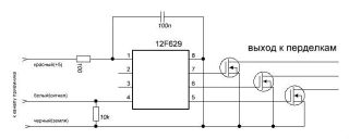

вот соорудил. так сказать - конструкция выходного дня.
получает импульсный сигнал длительностью 1…2 мС
на выходе открывает три транзистора:
меньше 1.3мС
в районе 1.5мС
больше 1.7 мС.
как раз под три положения тумблера на пульте.

ЗЫ. будете шить камушек, не сотрите калибровочную константу,
она там в конце, по адресу 0x3ff.
я вот сейчас сижу, матюкаясь паяю девай для перекалибровки камушка
