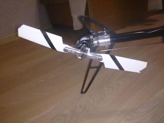

Лопаты rjx 710 и 105. Впервые словил страйк
Все обошлось только чуть гнутой(вмятой) балкой и обрезанными хвостовыми лопастями. Чуть круче бы даванул, и страйком бы уже не обошлось…

Не, элайн под 710мм лопаты+DFC бошка думаю не продумали. На верте TDR+713 лопаты не редкое также явление.
Думаю буду вал ОР на 700FL переводить вместо 700DFC, 700FL чуть по-выше будет, как раз такой эффект пропадет.

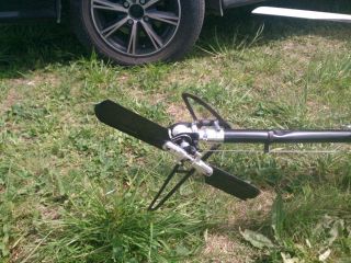

Вчера снова словил страйк(( на 2050рпм так и удается отжечь с 710см лопатами((
Май 12, 2013 04:54:52
Может “лопаты” по меньше поставить, а обороты поднять?
Май 12, 2013 13:15:10
Лопаты меньше есть, обороты на пределе максимума-но это не поможет, ибо моторка нынче 450кв, против 500 прежних. Пока что по-туже затянул лопаты-есть подозрение……….

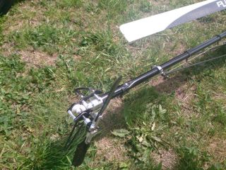

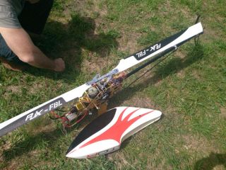

Второй страйк
Май 13, 2013 20:28:25
Май 13, 2013 21:02:44
Ставь 700мм ОР, разоришся!
Май 13, 2013 23:17:49
Ага, и неговори!)) Но зато на 1700рпмах так кайфова летать…
Май 14, 2013 07:02:06
Балку надо чуток удлинить.
Май 14, 2013 13:12:06
Да не только, еще и ротор приподнять)
