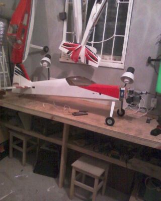

#1 Авг. 2, 2014 19:30:38
Наши услуги

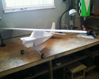

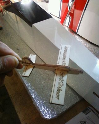

может переделать под RC……
#2 Авг. 2, 2014 20:03:20
Наши услуги
Паш, а я чёй-то не пойму она чем-то обтянута или нет?
pardon А переделать - это тема!

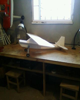

#3 Авг. 2, 2014 20:54:21
Наши услуги
Если ветер будет дуть еще неделю(тьфу,тьфу,тьфу…)то точно переделаю под RC

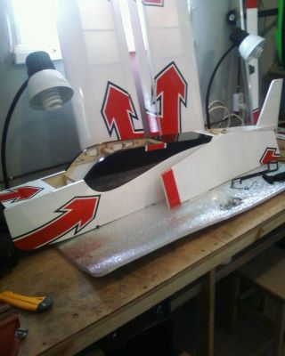

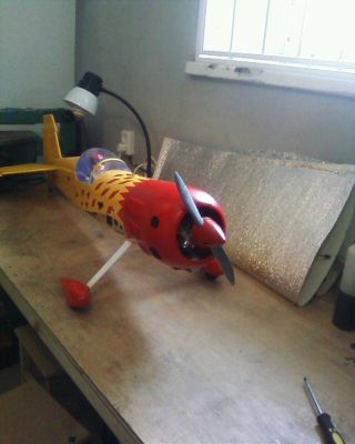

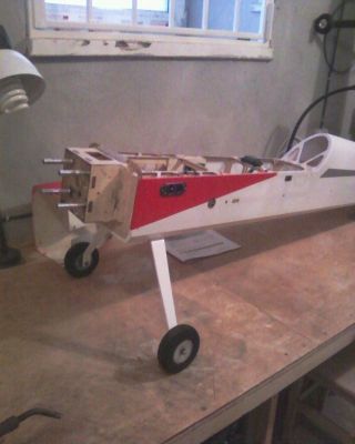

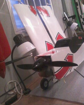

#4 Авг. 13, 2014 15:42:54
Наши услуги

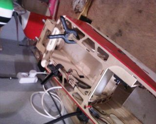

Ремонт ЯК54 от ФениксМодель.

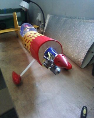

Отредактировано Pavel (Авг. 13, 2014 15:48:55)

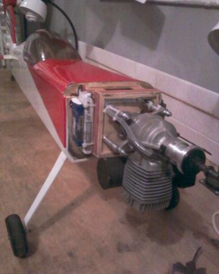

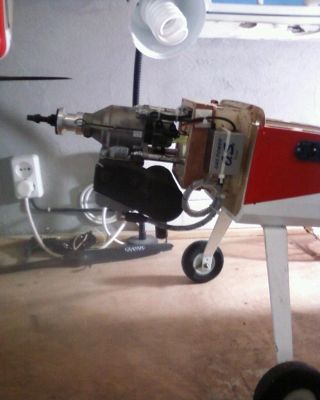

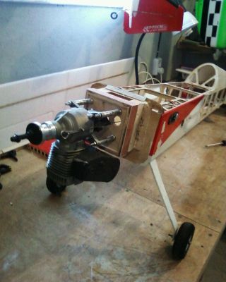

#5 Сен. 4, 2014 21:16:22
Наши услуги
Собираем для заказчика GRAUPNER Trainer 1,80m ARF, мотор DLE 20, серво Hitec карбон высоковольтные по кругу,питани LIPO борт и зажигание.Усиливаем крепление стоек шасси,меняем навесы милар на капроновые,все проклеиваем КЛЕЙБЕРИТОМ ПВА.
Немцы не укомплектовали баком и коком,зато положили “ДЕРЕВЯННЫЙ” симулятор!!!lollollol
Отредактировано Pavel (Сен. 4, 2014 21:20:04)
#6 Сен. 9, 2014 19:55:11
Наши услуги
Модель на 90% собрана и готова на выходных при хорошей погоде облетаем!
#7 Сен. 12, 2014 20:38:26
Наши услуги
Модель облетана !!!

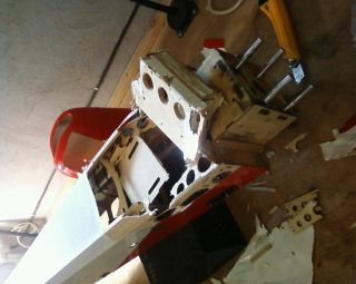

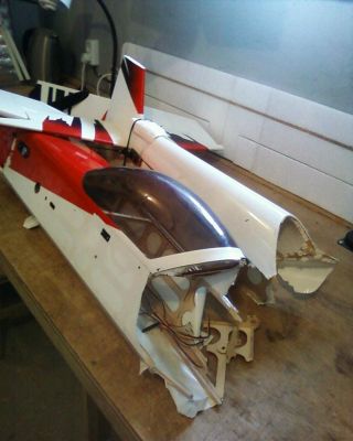

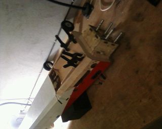

#8 Сен. 24, 2014 20:21:12

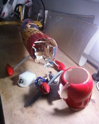

Наши услуги
Funtana-125 после неудачной посадки, дело поправимое!
Отредактировано Pavel (Сен. 24, 2014 20:21:59)
#9 Сен. 25, 2014 00:27:29
molodoypilot43godaBlagodarniy
Зарегистрирован: 2014-09-08
Сообщения: 735
Наши услуги
Паша, ты какой-то кудесник, сдвиги такими темпами!!! Потрясён, спасибо!!!

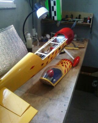

#11 Сен. 25, 2014 18:07:24
Наши услуги
Ну вот, как то так!!!

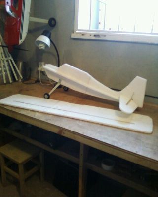

#14 Окт. 10, 2014 17:33:06
Наши услуги

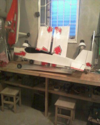

Дело было вечером,делать было не чего-вот “своял” Decathlon , размах 1200 мм., мотор 350-450w.
Файл: CitabriaPlans.pdf 143.9 KБ
Файл: CitabriaPlanstiled.pdf 199.5 KБ

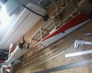

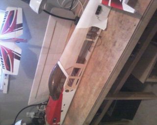

#15 Окт. 19, 2014 18:02:55
Наши услуги

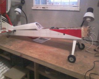

Буду реанимировать пепелац!
Серво РН с хвоста переставим вперёд(задняя центровка).
Отредактировано Pavel (Окт. 21, 2014 19:32:10)

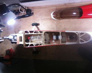

#16 Окт. 21, 2014 19:30:21
Наши услуги
Как то,так(талант не пропьешь). Осталось собрать все в кучу!

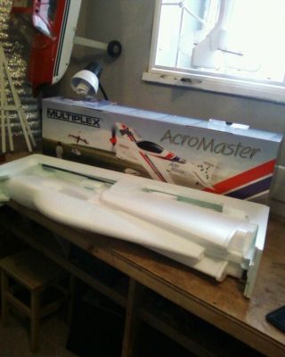

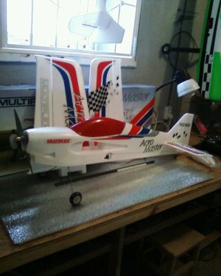

Акромастеров много не бывает,принимайте в ряды “ акромастероводов” новую птичку!
Собрали для пользователя - Vladimir42 (пущай летает на здоровье!).
