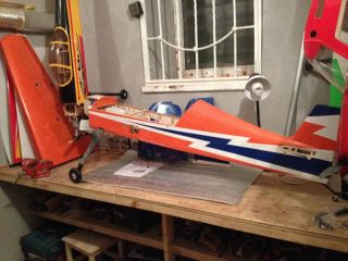

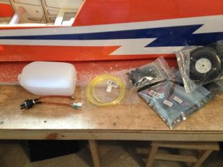

#4 Дек. 20, 2014 13:24:54
Наши услуги

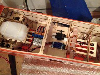

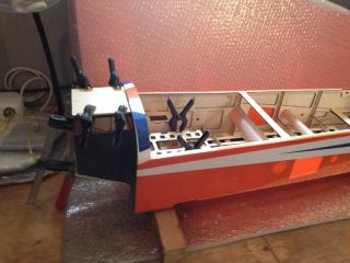

Начинаем сборку нового самолета, первым делом усиливаем мотораму и переднюю стойку шасси.
Модель будет до укомплектована : удлинители и Y-кабели серво, килсвич, фильтр в бак(OSMAX),заправочный штуцер и трубка(бензин).

Продолжаем собирать!

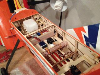

#6 Дек. 24, 2014 18:28:11
Наши услуги
В продолжении сборки!

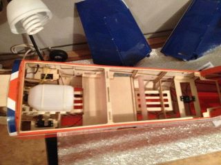

#7 Дек. 24, 2014 18:41:43
Наши услуги

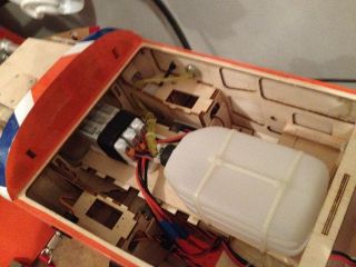

Паш, в целом нормально ,он бак нужно ставить ближе к Ц.Т.не калилка бензонасос качает . Там полкило топлива - взлёт передняя центровка ,а посадка - задняя. И не рекомендую стягивать направляющую трубчатого лонжерона т.е. проложи проводку под него и стяжками прихвати к фюзеляжу.
#8 Дек. 24, 2014 18:51:59
Наши услуги
Бак сдвинут доконца назад по штатным креплениям.
Труда лонжерона жесткая ,хомутами не задушена и она не несущая.
#9 Дек. 24, 2014 19:02:28
Наши услуги
Производитель не всегда прав, красиво конечно.Ну оно дело Ваше.Модель критична к задней центровке.
Тоже можно, но лучше и проводку скрыть и стеклянную трубочку поберечь.
и она не несущая.
И ещё какая несущая , когда трубы нет.
На приёмнике задействовано 5 разъёмов, чего то не хватает.
Килсвича и чего то ещё.
Отредактировано jukov26 (Дек. 24, 2014 19:29:57)
#10 Дек. 24, 2014 20:44:35
Наши услуги
Это пока предварительно !
#11 Дек. 24, 2014 21:02:34
Наши услуги
Понятно.Как с центровкой?

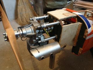

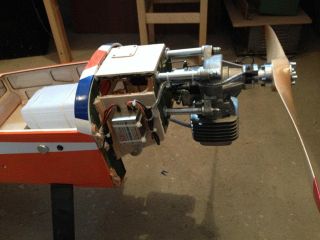

Дело к завершению сборки модели.крепление под серво газа пришлось переносить вперед и переделать на ушки крепление капота ,остается вырезать капот.
Отредактировано Pavel (Дек. 28, 2014 18:08:17)
#16 Дек. 28, 2014 16:44:48
Наши услуги
Оригинальная моторамма. Такого исполнения еще не видел.
#17 Дек. 28, 2014 18:02:53
Наши услуги
А в чём не “ оригинальность ”, если подходит на штатную мотораму по капоту?
#18 Дек. 28, 2014 18:17:18
Наши услуги
Посмотри моторамму на своем самолете. Наверное есть отличие?
А здесь несвязанные стенки короба мотораммы.
Это не критика. Просто такого не видел. Больше ничего.

Паш, винт регулировки хх штука ненужная , можно серву газа спалить
#20 Дек. 29, 2014 18:10:02
Наши услуги
Исправил ошибки вьетнамцев!
